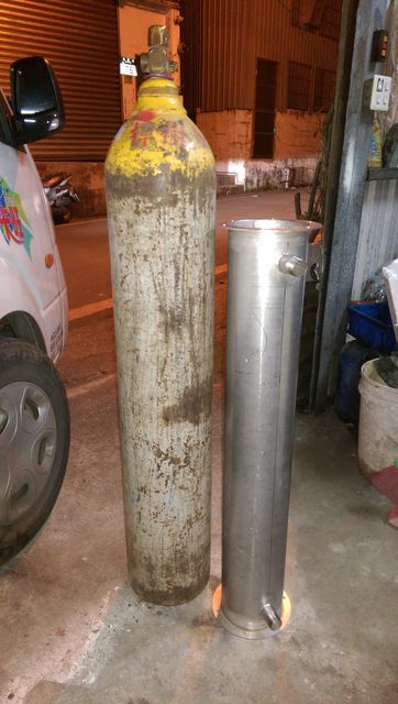

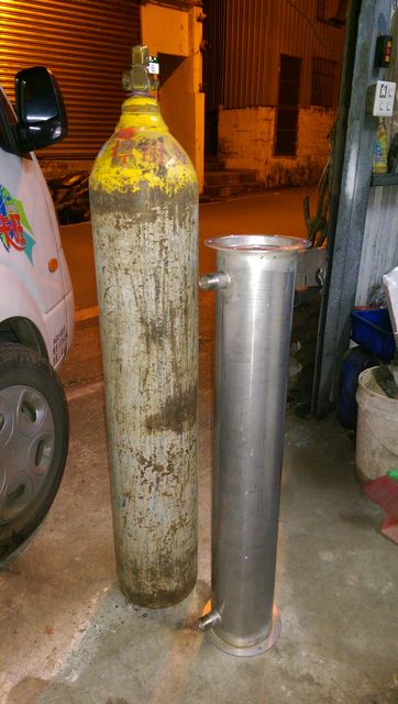

煙囪熱水器
所有燃燒熱氣  皆可使用
炫風爐 使用  新版 煙囪  可以加裝於有煙囪材爐

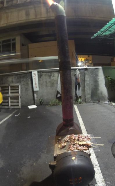

發表於 2015-3-21 18:38:15 | 顯示全部樓層
上次用材盧時有稍微注意
煙囪的溫度不亞於爐體。
但是最熱的地方不會超過100公分,如果熱轉換設計的好 排出來的熱量更是非常少(手可以摸)。
照片煙囪前段已變紅

 樓主| 發表於 2015-3-23 22:46:00 | 顯示全部樓層
joby4x4 發表於 2015-3-21 18:38
上次用材盧時有稍微注意
煙囪的溫度不亞於爐體。
但是最熱的地方不會超過100公分,如果熱轉換設計的好 排 ...
煙囪的溫度太高.或冒煙  是很浪費  .

發表於 2015-3-26 09:23:22 | 顯示全部樓層
煙囟內徑多大?

發表於 2015-4-4 19:21:20 | 顯示全部樓層
姜姜好 發表於 2015-3-23 22:46
煙囪的溫度太高.或冒煙  是很浪費  .
是阿~的確浪費許多熱能
所以後來進氣口做了節流機構 就可以用空氣控制燃燒
