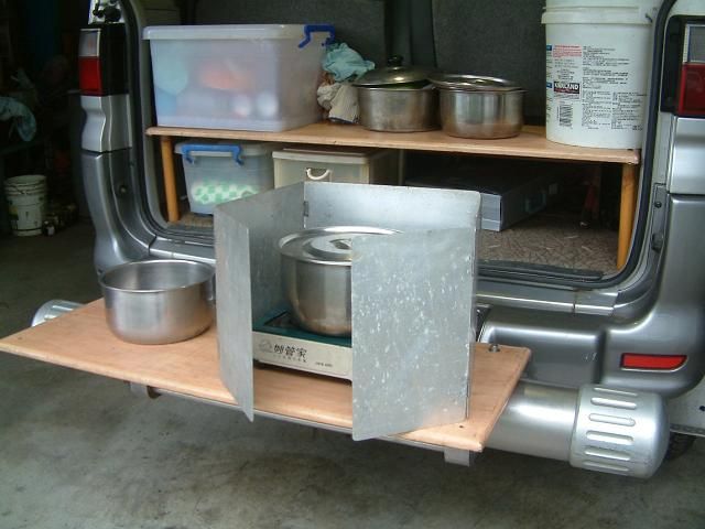

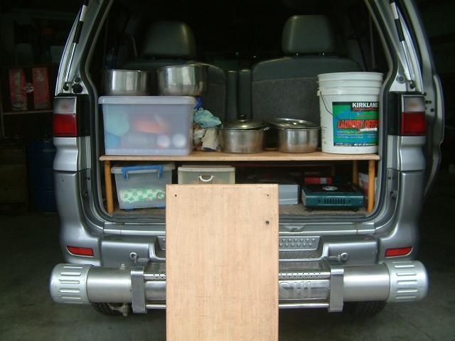

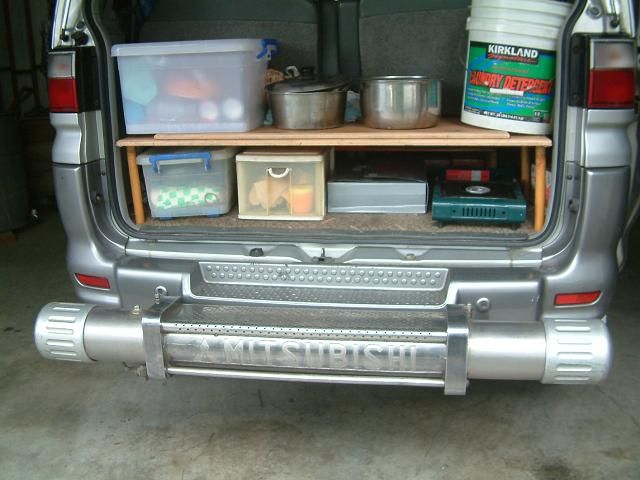

我的行動廚房˙
兩層置物架

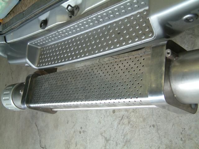

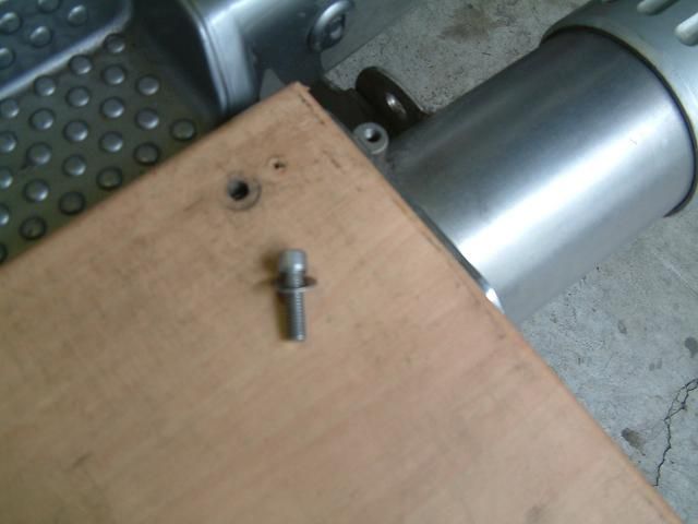

木板就鎖在保桿孔裡
  後保桿也是水箱.人要喝的已足夠.當初朋友下料diy自做還剩幾支.多虧有它不然  後斗  不知已慘不忍睹!

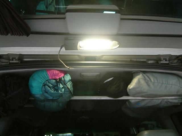

後掀背門上照明炊事燈

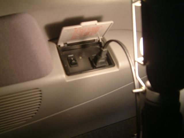

車上配備.110v電源方便戶外照明

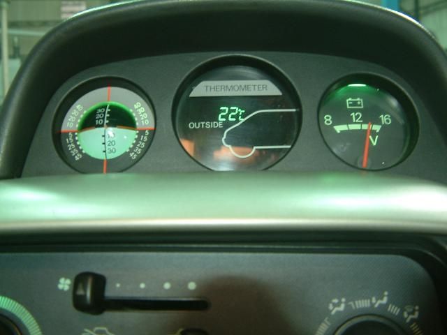

車上配備.水平儀.室外溫度表.電壓表

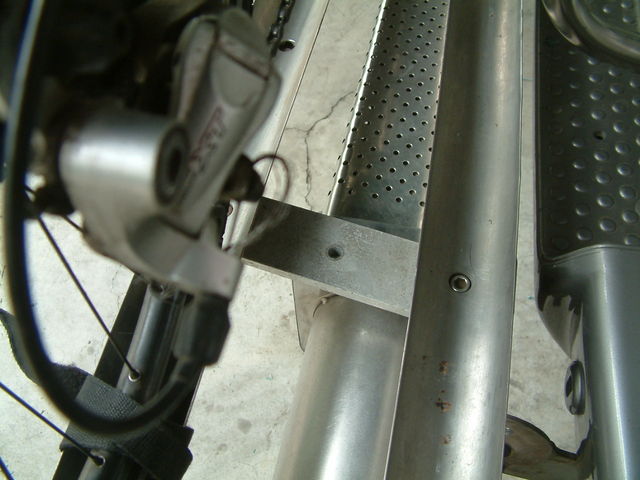

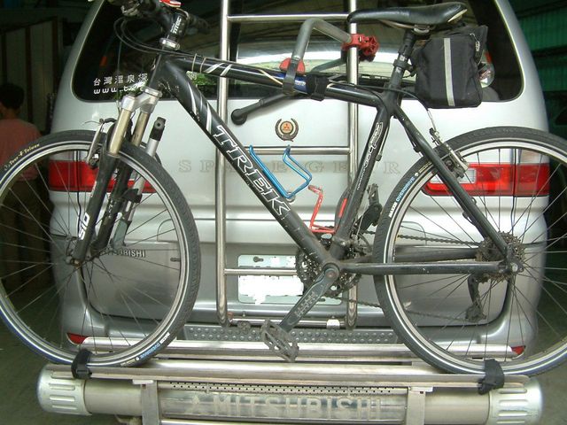

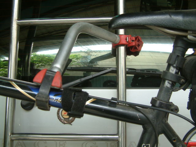

                                                         DIY自行車架
自行車架.  説時在有些轎車架是用簡單骨架扣繩固定後車箱上.真的怕那天掉在高速公路上
下方鎖在保桿孔裡固定
上方抓臂固定在車梯上.可以載兩車以上

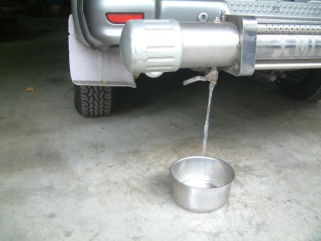

發表於 2015-3-26 15:00:04 | 顯示全部樓層
水箱保險桿很吸引人,容量幾 cc ?如何加水? 出水處是否在廢氣排出附近?
65
1468
1468
 樓主| 發表於 2015-3-26 15:54:03 | 顯示全部樓層
wertys 發表於 2015-3-26 15:00
容量18公升.進水口為出水口上方 留有六分孔.
出水口為左邊.廢氣管為右邊.
出水處是否在廢氣排出附近??????   有差嗎?

發表於 2015-3-26 17:22:54 | 顯示全部樓層
jazz200512 發表於 2015-3-26 16:16
站大  有空的話自己diy搞一支
使用多年心得只有....讚讚讚.....
乍看之下粉粗勇...
但是年度驗車時是否需要先拆下呢?...

發表於 2015-3-26 21:54:13 | 顯示全部樓層
本帖最後由 wertys 於 2015-3-26 21:58 編輯
jazz200512 發表於 2015-3-26 15:54
出水口為左邊.廢氣管為右邊.
車子廢氣不會進到水箱,碰到出水口,就沒差。
車用儲水桶多塑膠,找很久沒有車用大容量不鏽鋼的,保險桿水箱設計真棒,18公升非常夠喝。

 樓主| 發表於 2015-3-27 07:24:58 | 顯示全部樓層
eastern 發表於 2015-3-26 17:22
乍看之下粉粗勇...
但是年度驗車時是否需要先拆下呢?...
不用先拆下來.裝好後就到監理所驗個車
監理所會量車總長.然後行車執照會蓋個章
    (箱型保桿)繳450元就ok!
