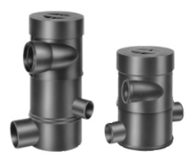

我有考慮安裝德國WISY (WFF100) 的離心過濾器 不插電低維修(幾乎不用清濾網) 利用水流離心原理將大於0.28mm的雜質"甩掉" 讓進水塔之前的雨水可以免除枯葉砂石微塵的進入
除了大水塔之外 另外加裝一個進屋使用前的小水塔
從大水塔進小水塔中間 安裝一個大胖過濾器 把進小水塔即將要使用的水再作一次過濾
不過因為WISY離心過濾器還蠻貴又難買 還在猶豫中
也許先試試看只用大胖過濾器的效果如何再決定...

關於德國WISY的離心過濾器
有興趣的home友可以到下列關網看看:
http://www.wisy.eu/produkt/vortex-fine-filter-wff-100
Youtube 影片:
https://www.youtube.com/watch?v=eqRGLh5mArs
WFF100 是給屋頂面積小於200m2使用
更大的屋頂有更大的規格
其實就是一個很簡單的構造(不過當初設計應該花了不少時間精神精密研究計算)
一個原始雨水進水口 進去以後會變成渦流 把尺寸0.28mm以上的雜質甩掉 乾淨的水從出水口接到儲水桶 髒的水可以選擇由第二個出水口接到水池/水溝...
中間有一個不銹鋼濾網 一季到半年看有沒有卡髒要洗
在台灣有些公家機關為了響應環保節水雨水再利用
有透過坊間"環保工程顧問公司"安裝這個東西
我打電話去其中一家公司問
一個要價6萬 (我有嚇到)
嗯...
除此之外 我能找到的管道就是上ebay
德國的供應商有賣 也願意寄送到台灣
一個$10100左右
目前正在確認DHL寄送運費
大概是$1000
猶豫中...
上面忘了說
計畫中還有一個"初雨排除"的設計
就是剛下的雨比較髒(空氣中的汙染物 另外特別是屋頂上的灰塵鳥糞)
進大水塔前 先弄個容器將這些髒水流進去 等這個容器滿了才會開始流進大水塔
(置於這個裝髒水容器裡面的水 可以弄個小洞讓水很慢很慢流出 或是在下次下雨前找機會使用掉)

mK大,
你說這一顆要1萬多唷,真是貴
我一直也找這種過濾器,便宜的,但還沒找到可用的
我家現在是有在收集雨水,沖廁所用
就用水塔過濾的大胖
原本水塔用的只要一換新的,就把舊的換給雨水過濾用
真的很髒
就初期過濾作的不好
進水塔的水就髒了
但想只是沖廁所就沒花太多錢找好的
