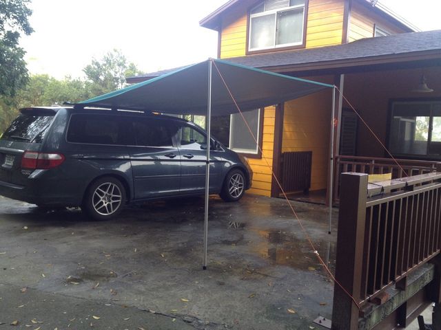

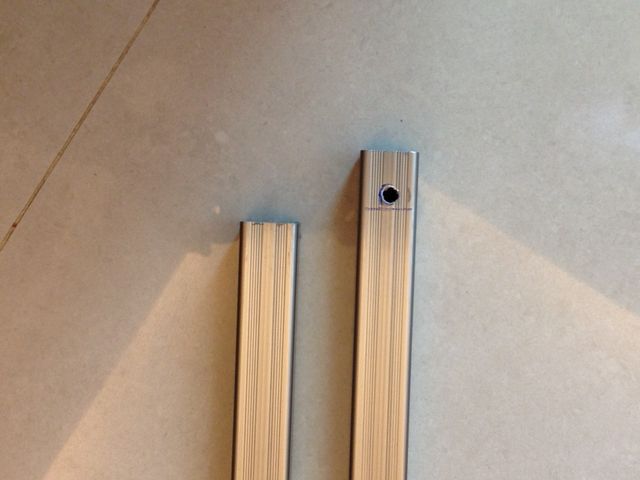

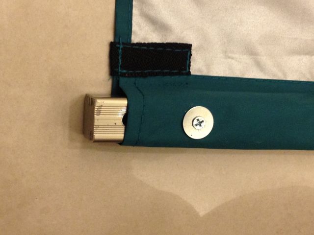

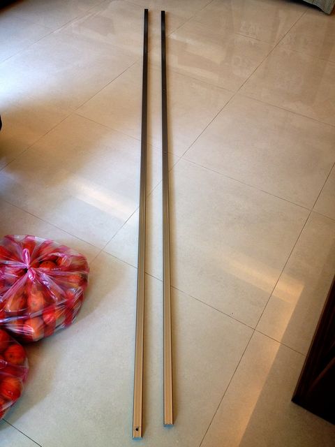

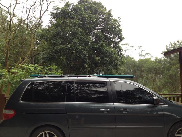

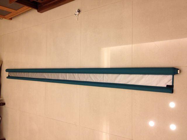

簡易+便宜的車邊帳DIY
在做鋁窗的店面購買鋁方管2支......
一支250公分...另一支255公分(實用後覺得2支都260公分比較適用..2支2頭都鑽洞好穿營柱+拉邊布)
鋁方管外徑一邊2.5公分...外徑共10公分..大小粗細剛好..
鋁方管2支共500元.
網路台南噴火龍訂購...銀膠車邊帳布一塊2.5米X3米...(2.5米邊.各製作10公分的洞..方便鋁方管穿入..1200元(含運).
鋁方管255公分為外拉出邊..(每頭各多2.5公分..實用心得各多5公分比較好用).兩頭鑽一個洞..方便營柱穿過+營繩營釘固定.
255公分外拉出邊兩頭鎖上自攻螺絲..做固定..車邊帳布回捲時才不會滑動.
鋁方管250公分邊..鑽3個洞要固定在直車頂架上..暫時先用6條粗不鏽鋼線固定(以後再找適當的固定機司)
鋁方管255公分邊...捲回後再以3條繩索牢牢固定在車頂邊..

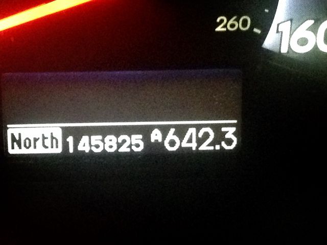

實用結果..台灣繞一圈..都穩穩的固定在車頂邊.......642乘1.609=1027公里(環島一圈的距離)
展開...試用心得...方便性還OK...省錢100分(共1700元)..
...可以拉出展開300公分...場所不方便時也可僅拉出200公分或100公分..多少隨意..
...粗糙製作...請多指教..報告完畢...
..PS:如果再做一次..會買260公分鋁方管2支...每支的2頭都鑽洞..拉邊布用..
邊布做成2塊...一塊寬300...另一塊550公分..剛好圍成L行.
