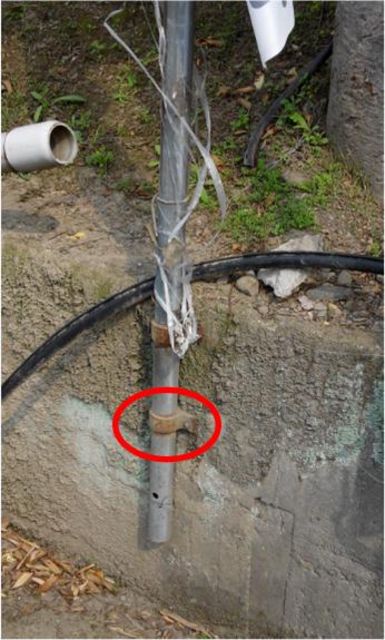

近期計畫將錏管固定於水泥牆上, 不知在苗栗以北有無好友知道有賣這種固定用的扣環, 還請不吝指點, 感謝.

其他方式可以自製外套環(鐵管+螺絲)...

提供您參考,如果用C型鋼來取代錏管,用壁虎固定就好了!

圓錏管有很多快速架設方便的架設法...(溫網室或一般搭棚)
如管夾 管套 內套管.. 異接 U 型 螺絲(圓管與平面固定)
方型 C 鋼..
在裝架部份...比較不好處理!
用在主支柱結構.
或是做圍籬週邊的主柱部份!
參與人數 1威望 +5 收起 理由
wyy_walter + 5 太棒了!

謝謝rdmigo大,
我正是要DIY做圍籬主柱, 但考量C鋼開口朝外不甚美觀所以沒考慮使用C鋼.
您所提到的這些東西(管套 內套管.. 異接 U 型 螺絲) 不知哪裡可以看到照片?

大部份我自行找料...
或是自製管套組合
其他可考慮用規格品..如這一家的產品
有時參考別人的設計!在自己 自製..
當然沒有開模做出來的漂亮..
及大部份是解決問題..快速方便
一般鐵材行弄的到手的管材..
而他們的另件做的還不錯..
少量可參考看看...
大量及快速方便性..或是省錢
就自己慢慢弄...
已解決需求方的問題!

水電材料行買單立管夾

管夾~
http://goods.ruten.com.tw/item/show?21440341734407
http://goods.ruten.com.tw/item/show?21513741169998
單立我有買,固定單邊,重型是固定二邊.
打壁虎要用電,用火藥槍一下就好了.

每個人說法不同,我們這邊管單邊固定的叫單邊管夾
雙邊固定的叫單立管夾
建議在買的時候多跟店家形容一下,比較不會出錯
