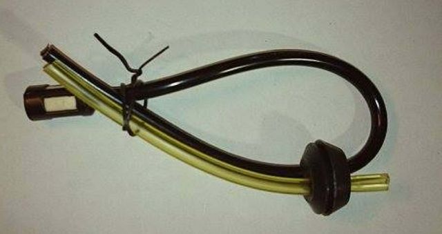

硬管割草機油筒進出油管處之圓形固定橡皮墊漏油(如照片)
不知何處有賣這種橡皮墊? 請教....

用塑鋼土把那一圈補一補應該就ok 了…記得先擦乾淨,或者用熱熔膠…不要有汽油呀,不然燒起來可麻煩了…

印象中有人是拿止水帶纏一纏再塞回去就行囉,因為是油膜式的化油器所以油壼翻轉的機會並不高,沒有必要開下去的就省一點吧...

換一個就好了,那個有在賣喔

我換過一次
自己到農機行買一個回家自己換
多少錢我忘了

大大您好:
如果橡皮質料硬化了,那就得更換新的比較好,
也可以買一條免墊膠,把外頭油漬灰塵清理乾淨再上免墊膠,
同樣也可以再撐一陣子,效果也很不錯。

我有大陸的油管總成備品(大陸引擎52和43cc可用)
不知您是否合用?
若有需要,我寄一個給您
成本不高,郵資比東西還貴
我也不知道怎麼算
老客戶,送您就好

我是選擇把舊的挖出來再用汽缸墊片剪一個圓圈圈墊上去,
因為同樣的零件換過沒多久還是會再漏,
