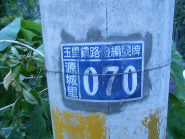

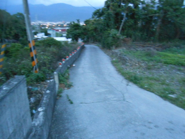

發表於 2015-4-1 20:54:39 | 顯示全部樓層
我買的玉里房就沒臨大馬路
但有這
