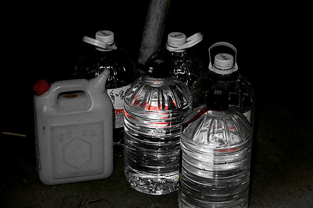

除了 小時候喝古井水
我都是喝自來水長大的
自從喝到2home的山泉水後 我就不喝自來水了
每個禮拜 都要到2home去載水回家飲用 煮食
第一次 喝到山泉水煮開後的開水 感覺水很甘甜
水沒有加料 怎麼喝都是甘甜的
那時很震驚 泉水怎麼會是甜的
回到家 再喝家裡的開水(自來水) 馬上吐出來 藥水味很重
喝了那麼多年 都不覺得有藥水味
有了比較 立馬分出高下
一次都要載個十幾罐 才夠用
水源來自 與多喝水公司 同一山頭
有三層 過濾水塔 (水保局出錢 做的)
等我茶葉種成 就可以自種自泡
所以 下次 看到路邊有人在裝水載水 不要以為他們發神經了
內行人 才會花時間去載
就我所知 2home 有很多人 都是固定去載水回家使用的
