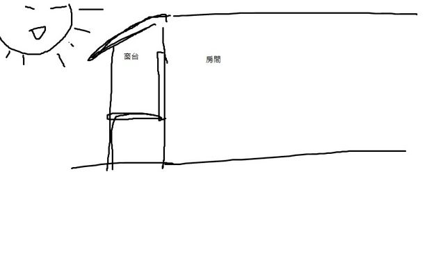

可是我是希望可以像這樣 把外面的光線集中到窗台給植物用
大大給的圖片好像主要是導到室內
要侷限到窗台 感覺還有在上層用一堆反光片= =+ 我思考思考

發表於 2015-4-3 01:46:11 | 顯示全部樓層
wangcat0599 發表於 2015-4-3 00:37
大大給的圖片好像主要是導到室內
要侷限到窗台  ...
您窗台植物會缺乏陽光照射是因為您有很好的外遮陽,對於房間而言是件好事。。。
最簡單的做法是把植物外掛到窗台外,不過,最聰明的做法是選擇耐蔭植物。。。
如果您想開孔導光--http://www.sterlingbuild.co.uk/products/sun-tunnels,請搜尋 Sun lightlight tunnel
黑面喇飛,有佇喇塞,么擱袂飛。。
