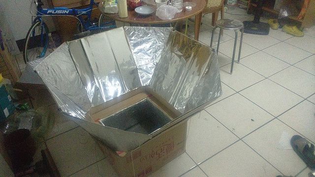

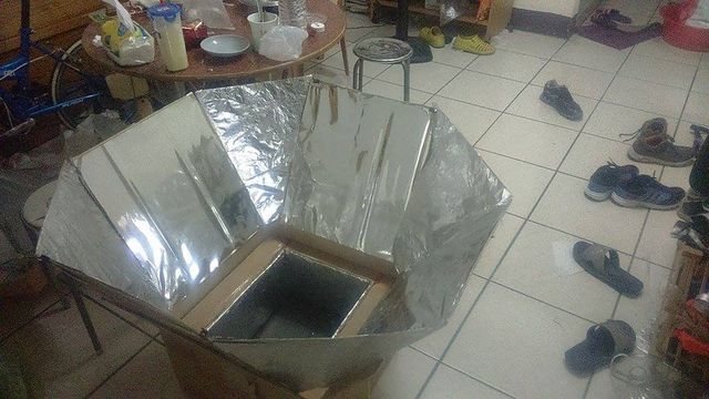

本帖最後由 wangcat0599 於 2015-4-4 14:42 編輯
送上我剛做好的太陽能烤箱
今天實測 裡面用玻璃罐放水  水溫有95度
但是看很多大大裡面都可以破150度  真是厲害啊~
話說 我剛剛又在實測 水溫110度 有點詭異 沸點不是100度ㄇ
BlackDragon + 20
