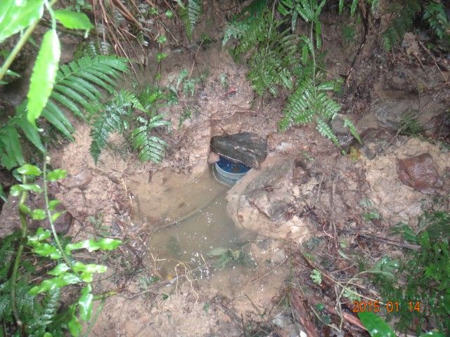

源頭水源!
別小看這池子,這就算下大雨也未必會滿水位~底下砂質的排水實在是一級棒!

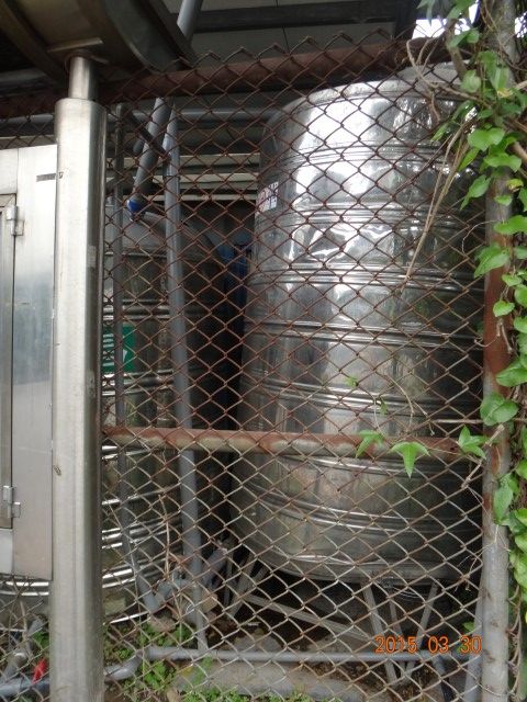

末端配置兩個水塔!

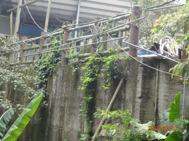

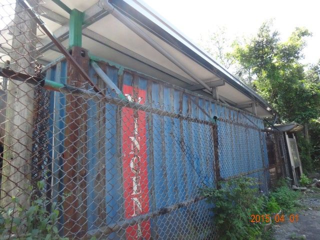

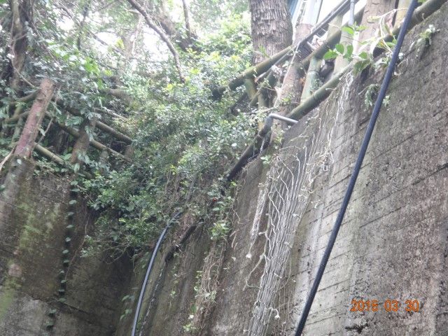

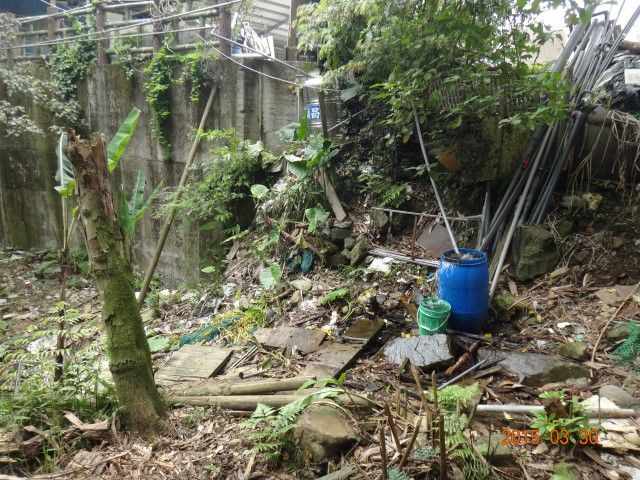

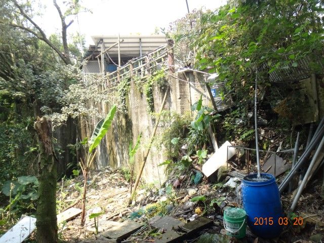

忘了說~我指的水源是屋頂~只要下一天的中小雨就可以滿水位!

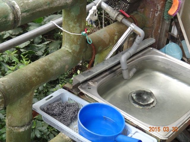

這裡是取自溪澗處的水源,平時只要不缺水的狀態下,最後引流到低處,在這裡入藍色桶排掉!
中上方有個不鏽鋼水塔,為倒數第二個裝置!
這部分的設計為~引水=>洗手台=>小不鏽鋼水塔=>藍色桶子
這張的黑管是多餘的!
上下兩排管,引水至上排管,下排管流放!

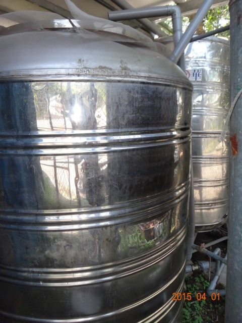

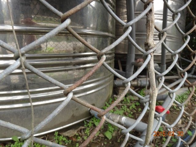

水塔!
設計為雨水流進高筒滿後灌注低筒內
挺複雜的管路配置

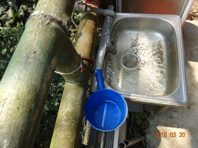

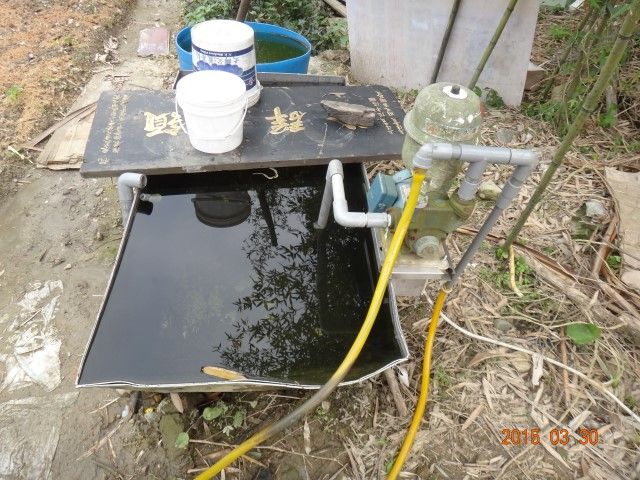

水槽,這是一天流放後積出來的沙,有時多有時少!
建構初期的照片
水槽~建構妥當後的照片!
我在考慮這個部分設計過濾器,避免清洗時有過多的砂石!
