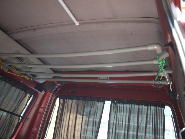

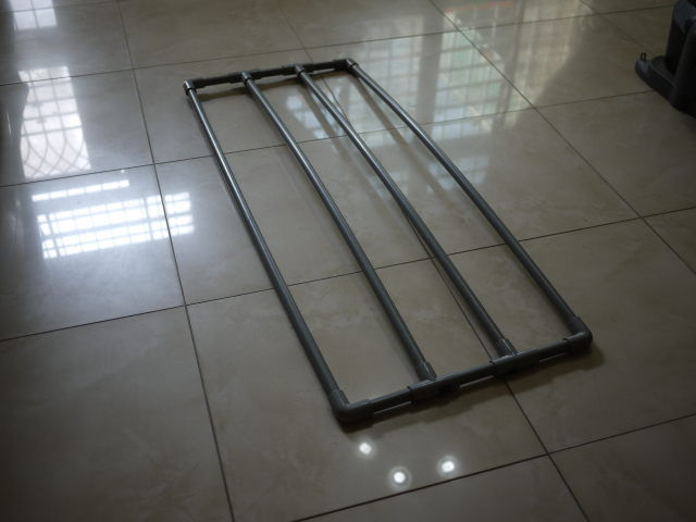

花一點小錢用四分水管,讓車內多個空間,可以放行李,放棉被,放睡袋,放枕頭!

發表於 2015-4-8 21:10:34 | 顯示全部樓層
偶素用擺攤用的那種鐵網來改....

發表於 2015-4-9 21:12:03 | 顯示全部樓層
裁一塊長方形木板更理想

發表於 2015-4-11 23:55:12 | 顯示全部樓層
我用過四分合板厚度約1.2公分當行李架。但是睡覺的時候會擔心撞頭。。。
我建議還是用一塊軟布四角做成可以調整長度的方式以後綁住把手。這樣軟布撞到頭也不會怎麼樣。

發表於 2015-4-12 03:24:26 | 顯示全部樓層
車內這些加裝物品,要注意材質與鎖固,否則當發生碰撞事故時,對車內的血肉之軀
都是極其危險的威脅!看過血淋淋的案例,絕非危言聳聽,供參

 樓主| 發表於 2015-4-12 11:51:08 | 顯示全部樓層
闊嘴 發表於 2015-4-12 03:24
都是極其危險的威脅!看過 ...
所以我用輕質的四分水管,上次看一個案例,連方向盤都會成為致命武器.也就是車子撞到電線桿,方向盤斷掉,從下巴穿入,人就這樣往生.

發表於 2015-4-24 15:03:22 | 顯示全部樓層
tomjo 發表於 2015-4-8 21:10
偶素用擺攤用的那種鐵網來改....
偶也是用這一種的
