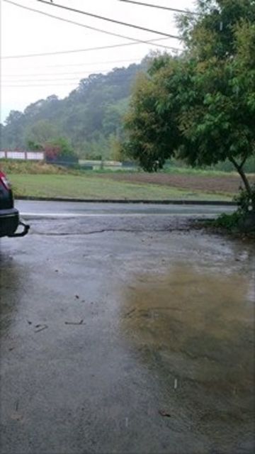

不好意思~我只拍一張,這是前天拍的左邊就是用鋤頭拉出一條又一條溝種的,他的缺點就是時間花費多,我跟我老婆2個人
挖了約2.5HR才開完溝,右邊是請鄰居幫忙(他有中耕機)結果才花了30分鐘就開完溝且還整整齊齊....接著我是手工播玉米
左半邊早在2星期前已經種植且也已經長出小苗來,右邊則是前天才種植完成的...
重點是雜草長得比玉米還多....唉
