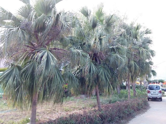

農地四周土地比道路高約50公分,沒有擋土牆
四周邊界上有一些雜樹,譬如相思樹和竹子,
也閉O這些樹木抓住泥土所以沒有擋土牆也沒看到有崩塌現象
現在想改種其他樹種
但是怕砍了舊樹會造成土石崩塌
所以大概會是先砍掉譬如20%舊樹,等新樹長大之後才砍掉所有舊樹
但問題來了,要種什麼樹才能既美觀又能抓住泥土呢?
以下這樹是什麼,不知道這種樹ok嗎?
謝謝

這於是椰子樹?
間隔是有點大,用扶木樹可以參考看看。

這是我在路邊拍的
我也不知道是什麼樹

蒲葵,這不算深根植物,要水保可能不適合,你原生的相思樹就不錯了阿,為何要坎掉呢?
