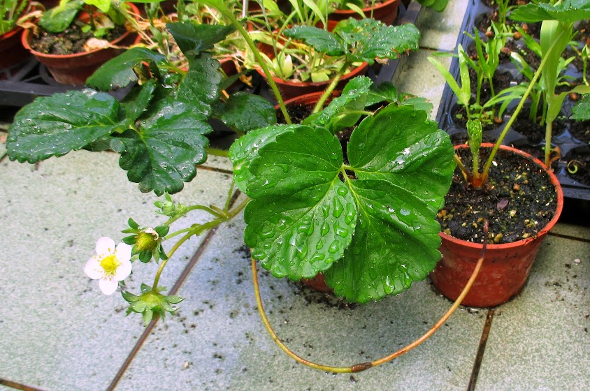

草莓開始繁殖,希望多長幾棵並能順利度過夏天!!

只要水分充足不積水,就很容易越夏嘍~
all600 + 15 太棒了!
發表於 2015-4-16 07:56:52 | 顯示全部樓層
走莖苗如果開花結果最好摘除,才不致耗掉主株養分!

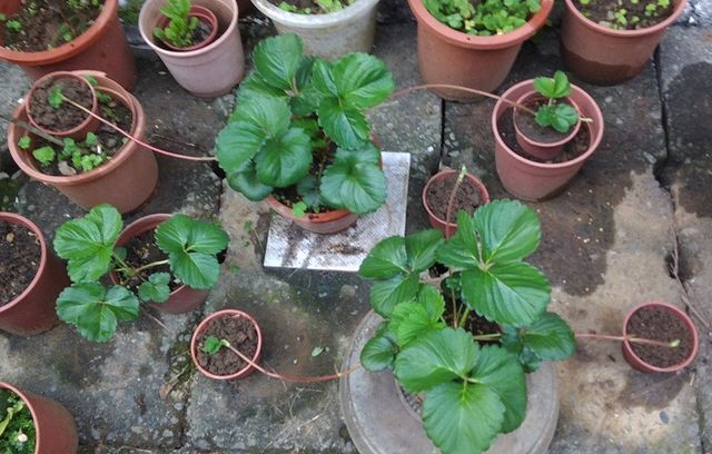

真是用心良苦,準備了那麼多小盆,
讓側支走莖能定點著陸生根開枝散葉.

發表於 2015-4-16 18:34:41 | 顯示全部樓層
穴植管是很不錯的資材,可以試試看。
發表於 2015-4-16 19:22:23 | 顯示全部樓層
壞壞農場 發表於 2015-4-16 18:34
穴植管是很不錯的資材,可以試試看。
壞大,請教一下...
穴植管因為體積較小,介質量有限;是否可以告知管理要點?
因為去年管理不善,導致到最後還得買去買現成的苗回來種植...
5737
211803

發表於 2015-4-16 22:10:36 | 顯示全部樓層
1.建議配噴灌系統,如果量不多,可以用電磁閥+軟管+蓮蓬頭,算準距離安裝
2.建議遮陰降溫,最好用銀網,比較不會因為日照不足引起徒長。
3.肥料的部分,其實最好還是用壞壞牌養液,可惜已經沒有在台灣生產了。
以往這樣搞的效果都很不錯,成本也不高,很好玩的。另外,穴植管長搭配高架系統,簡單的講,弄一個比較高的椅子,母本放上面,下面圍上網子,把穴植管吊在上面,這樣就很好操作了。

壞爸! 你好!
       壞爸牌液肥我還沒用完,這次草莓就是用它 , 效果不錯,希望今年有壯壯的草莓可收成!!
