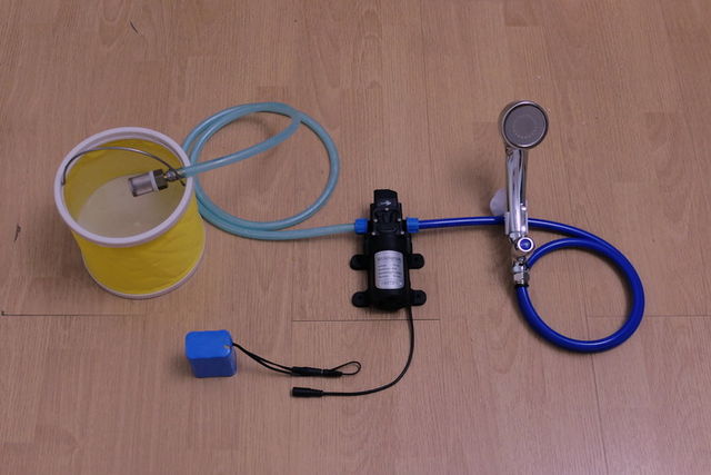

2.增壓水泵:要考慮的是水泵揚程和壓力,這樣才能提供足夠的水壓尤其是需要較大水壓啟動熱水器時。另外沒記錯的話,水泵要選隔膜水泵有自吸弁遄]水泵進水管内無水情,丢到比较低的水箱内可以把水吸上来),水泵要選有壓力開關型的水泵切記,出水口壓力大到一個程度會自動關電源停止(水泵出水管的水龍頭關上以後水泵會自動停止運轉,所以有開關的蓮蓬頭就可以讓水泵變成全自動控制,蓮蓬頭開關一打開水就會噴出來)。
上述這兩個主要供水條件能達成以後,基本上就差不多了。淘寶有一位賣家有賣整套的套件組合如果各位有興趣的話可以參考。照片如下
他的水泵可以有很多用途,接上濾水器可以初步過濾戶外不確定水質的水源,接上洗車機噴槍頭可以洗車,接上熱水器應該水壓可以順利啟動熱水器(這一點還需要再度確認)。

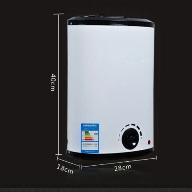

這個賣家下個月要出大絕,就是直接迷你熱水器內建水泵,要使用時只要接上汽車點煙頭、安上瓦斯罐、再把水管濾網丟到水箱內以後就能提供立即的可調溫熱水。而且目前預售標價是讓人很心動很難拒絕。。。

 樓主| 發表於 2015-4-18 00:45:03 | 顯示全部樓層
補充報告一下:
賣水泵的也有單賣水泵的壓力開關,所以這種台幣兩百出頭的水泵可靠度可能不是很高,買這種對岸廉價東西要有心理準備,如果水龍頭關了水泵還在繼續運轉?請想辦法儘速關掉水泵的開關!這是先做好緊急訓練程序以防萬一。。。
另外這類水泵必須搭配濾網以免雜物損壞水泵!
水泵也可以搭配調速器一起使用,在低電壓會有警示以及可以調整轉速(說明上講的沒試過!好像可以調整電流頻率以後更改水泵轉速之類變速調水壓巴拉巴拉)

上面那個賣家要出的熱水器已經是體積很小的迷你熱水器了(40x28x18公分)
國內櫻花廚房迷你熱水器SH-506的體積也差不多是46×31×20公分
小弟以前有寫過一篇文章有興趣請參考
如果覺得車內空間真的不能裝熱水器的話也沒關係,自己燒熱水以後把水倒到儲水箱內調到41度,然後用上面這個水泵抽水接上蓮蓬頭也行,廠家說不要超過60度,所以一般洗熱水澡的41度還可以。這樣就更大幅的縮小佔用體積,只是要自己慢慢燒熱水,用時間換空間。

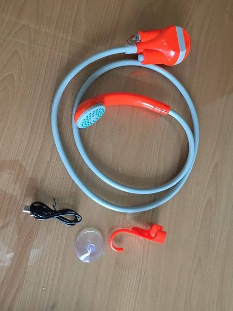

野外充電式淋浴器(鋰電池版本)
產品說明:
1.免插電(有時候洗手台邊要找電源不容易)
2.免接電瓶(又重又大又要防止噴到水)
3.充飽一次可以連續使用60min以上。
4.可以使用USB行動電源充電。
5.流量120-150L/小時
6.可以承受45-50度C的水溫,大概就是洗澡水的溫度。耐溫型,非一般DIY馬達只能用在冷水。
7.可直接使用USB充電包含行動電源。
8.含有掛勾、吸盤、蓮蓬頭。
9.具備基本雜質過濾弁遄C
10.可當冷熱水水龍頭使用也可以當作野外的沐浴蓮蓬頭。
11.停電停水時可以拿來當臨時的蓮蓬頭使用。
