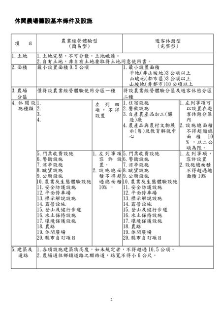

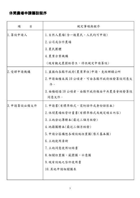

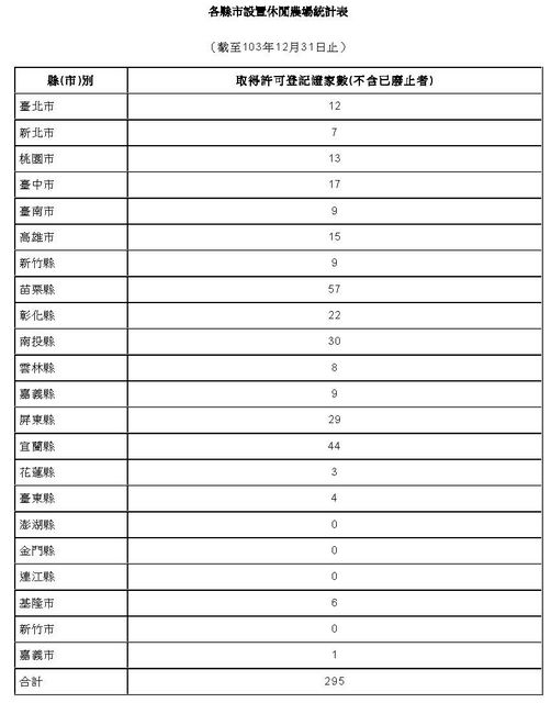

這有二張台中農改場副場長製作的表格.
二種規模休閒農場設置設施不同,申請方式條件也不同.
簡易表格讓人一目瞭然,參考一下,惦惦能力.
苗栗縣政府 休閒農場籌設申請標準作業程序
各縣市各縣市設置休閒農場統計表
