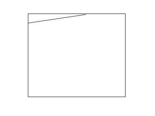

 樓主| 發表於 2015-4-28 07:18:41 | 顯示全部樓層
本帖最後由 pineman 於 2015-4-28 07:27 編輯
copy 發表於 2015-4-28 00:53
山坡地保育區在編訂建築用地時多以丙種,
乙種建築用地編在鄉村區多,您這塊是乙種相當特殊!!
  我的地確實在鄉村區,旁邊就是小型社區。台東縣的鄉村有不少這種型式的社區,道路和房屋形成方正的棋盤形。
您的思慮是正確的.
雖然是建地,因在山坡地保育區範圍,
要申請任何作為有更多的挑戰.
就以您現況:沒辦法貍苳l,是為何?
  主要是地形我自己覺得不適合(見附圖,小畫家隨便畫的示意圖,形狀和比例不精確,農地接近正方形,左上角是建地,整塊地上方緊鄰社區道路),法令上能不能輕N不得而知。我用地籍系統量過三角形的短邊大約6米多,假設建築線和鄰路的地界線重合不需退縮,60%建蔽率遣﹛A會變梯形的房型,我不喜歡不方正的格局,若要趙x形的房子,那就會變很扁平的矩形,格局更怪。如果要誘p坪數,我會覺得還不如放貨櫃屋撐著,將來再看能不能合法建農舍。
  之前曾想過能不能和農地調整地界,讓建地變方正格局,後來發現規定是要相同分區相同用途,所以農牧用地應該沒辦法和乙建調整地界。所以我自己就認定(對我而言)只適合放貨櫃屋,或做停車場、造景之用。
