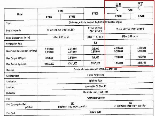

過去使用 但匹配上產生問題
原引擎 最大馬力跟扭力 產生在2000rpm
但我的 7.5馬力的正常引擎 最大馬力跟扭力 產生在4000rpm
裝載後 轉速過高 無法使用

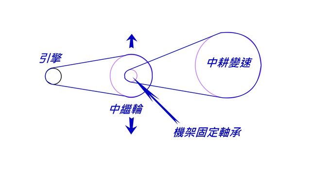

本考慮 更換皮帶輪大小 降低轉速
但引擎端皮帶輪換到最小 2" 轉速還是太高
中耕機端 原皮帶輪 再加大 卻會碰撞到機台
請問 諸位前輩 可有方法 讓中耕機 跟正常引擎匹配

發表於 2015-4-29 06:10:11 | 顯示全部樓層
可以好奇的偷問一下原來的引擎與您的引擎型號嗎?通常柴油引擎才會出現在2000轉時就有扭力高原的情況。以三菱的小型四行程引擎(GB系列)也都是出現在3600轉的啊...
barner + 15 謝謝您的回覆
723
14017
 樓主| 發表於 2015-4-29 09:20:15 | 顯示全部樓層
smhu 發表於 2015-4-29 06:10
可以好奇的偷問一下原來的引擎與您的引擎型號嗎?通常柴油引擎才會出現在2000轉時就有扭力高原的情況。以三 ...
報告 smhu 大大
原來的引擎是 羅賓 ey28B
要拿來替用的是 羅賓 ey28D
這是兩者轉速的差異
BlackDragon + 20
46萬
460850
發表於 2015-4-29 10:15:24 | 顯示全部樓層
barner 發表於 2015-4-29 09:20
報告 smhu 大大
原來的引擎是 羅賓 ey28B
這個無解哦...
barner + 15 謝謝您熱忱的幫我思考

才想說 是否從外部找較便宜機械 來減速
但中耕機跟引擎間有皮帶壓縮離合器 裝不下傳統減速機
所以請各位高手幫想辦法

723
14017
 樓主| 發表於 2015-4-29 11:54:39 | 顯示全部樓層
逍傻 發表於 2015-4-29 11:35
這樣可行嗎?外行觀念...因為還需機體能配合.跟動力損耗.及結構安全等問題
這不是外行觀念
能具備這樣思考 需要深厚機械知識
我去朋友的中耕機看看 會不會被皮帶壓縮離合器阻擋
再來跟您報告
謝謝您的建議
