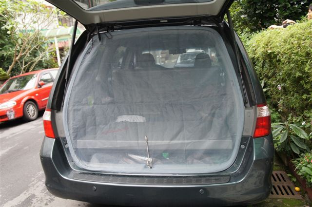

DIY車後門通風防蚊帳.
特力屋購買.特力龍紗網4尺X7尺...420元…使用約3分之2.

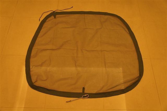

方法:
1.將紗網攤開以膠帶貼在後門.用油性簽字筆依後門形狀畫上記號.再拿下來依記號剪下.
2.再來測量需要的邊布寬度.車縫上.
3.再來.購買魔鬼氈.一邊車縫在通風防蚊帳上.另一邊黏貼在後車門框上.
4.使用時通風防蚊帳掛上後門.對準魔鬼氈的地方貼緊…..就ok啦.
加強:如果你覺得只有黏貼魔鬼氈不夠強的話..車縫邊布時做成可穿繩..穿過營繩.貼好後順勢綁一下就更牢了..不過常要取東西就比較不方便了.

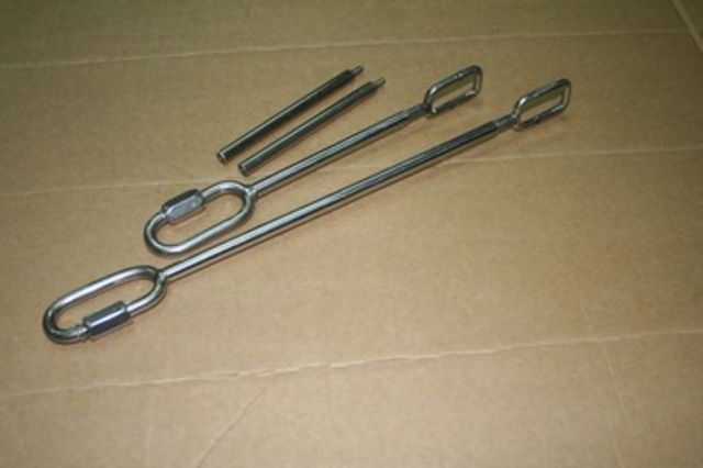

一般都會加一支安全拉桿..晚上睡車內..留一條縫通風+上鎖...安心一覺到天亮..

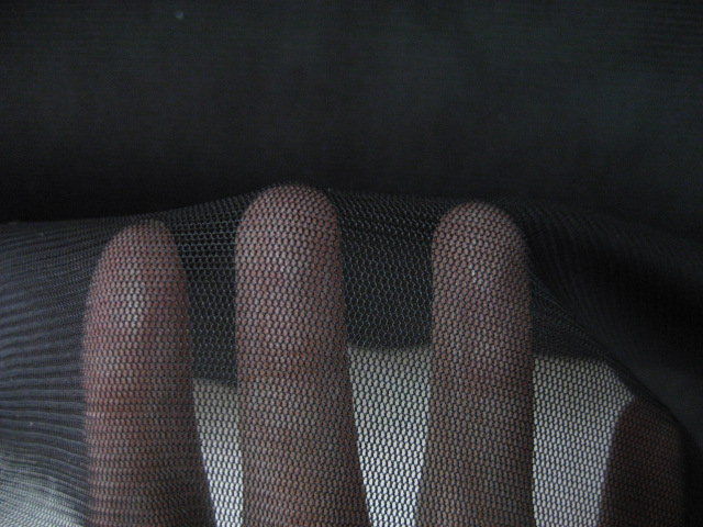

您也可以參考使用黑色彈性六角網紗,價錢非常便宜又好加工也不怕小黑蚊。
固定在車尾門的方法可以直接在黑紗外圍縫上一圈鬆緊帶,或是外圍車縫一圈塞入鬆緊帶方式,或是在車子門框外圍的地方黏上一圈毛面的魔鬼沾(不背黏膠的毛面魔鬼沾加上3M的車用雙面膠),彈性六角網紗可以直接黏在魔鬼沾上喔,拆裝都很快速簡單。

黑色彈性六角網紗...
這東西..會透氣..但不透風..

黑色彈性六角網紗
也只有這東西能擋住小黑蚊,尤其是南澳農場和新竹一些收費營地。
所以一定要搭配電動換氣裝備,就可以讓車內保持通風囉。

便宜的黑色彈性六角網紗...
這東西..會透氣..但不透風......悶熱.....不好用.
特力龍紗網...透氣.又透風.....用了很多年了..從來沒有小黑蚊飛進來過..你參考參考

發表於 2015-8-14 12:57:24 | 顯示全部樓層
安全拉桿是訂做的,還是現成的,何處有賣?
52
743
4983
4983
發表於 2015-8-14 16:24:36 | 顯示全部樓層
安全拉桿網拍就有,只是價格...     , 我是去買鐵鍊和一組鎖來取代拉桿
