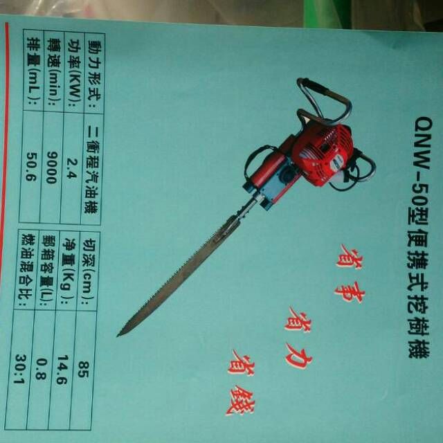

我的地因前地主租人種鳯梨,地在屏東萬巒的成德村約4分,地上種了11000稞鳯梨,今年4月已收成,種鳯梨用的黑色塑膠布材質是聚乙稀,依慣行農法將以大型耕耘機進場全部犛平,屆時全部的黑色塑膠布將全部混入土中,請問這黑色塑膠布要取出?以空手拔鳯梨殘株幾乎不可行,除了鏟子外是否還有更好的工具可用,如有引擎類的工具更好,煩請各位提供寶貴的意見.

 樓主| 發表於 2015-4-28 12:02:09 | 顯示全部樓層
感謝jacky-cmc大的意見
我的想法是先將鳯梨殘株取出,再處理塑膠布
找到山老鼠挖樹機(http://www.g-trian.com/product-detail-628164.html)好像很適合先將殘株鬆開
是否可以分享使用"山老鼠挖樹機"的經驗

11000株採用人工 ? .....會挖鼠你

 樓主| 發表於 2015-4-28 15:28:37 | 顯示全部樓層
挖樹機,一台65000元

 樓主| 發表於 2015-4-28 15:36:05 | 顯示全部樓層
jacky-cmc大是否知何處可租用?才不會買了用没幾次,機器很貴,

發表於 2015-4-28 15:37:38 | 顯示全部樓層
nt2709 發表於 2015-4-28 15:36
這種專業機器在2home應該沒有人有吧?

 樓主| 發表於 2015-4-28 15:54:51 | 顯示全部樓層
可能真的要挖死了
46萬

太感動人了,有人會這樣搞的嗎?山老鼠是用來移樹的...挖根用要快就用曳引機掛固定犁,將根全部拖動之後再慢慢撿,捨不得就用耕耘機或是中耕機掛犁刀鬆土後再慢慢檢。錢多也可以叫小乖乖將土扒鬆來撿...大家不願意撿的原因是撿最累...要有效率一台怪手至少要搭配五個人工...
