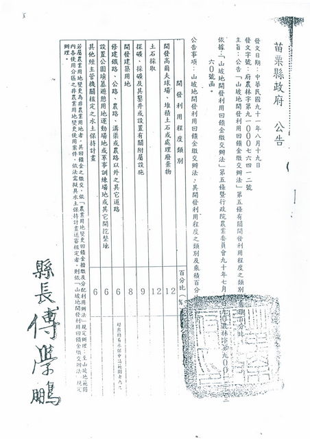

苗栗縣山坡地開發回饋金繳納辦法及分類及乘積百分比

看不太懂可否解釋一下?
以我申請的農地改丙建 假設100坪 回饋金是多少? 如何計算?
另外請問 農地改丙建 地政已經測量完畢送縣府 一般須多久時間?
我是1/9地政完成測量

各位home友分屬不同地區,可以查詢該地政府所定之乘積比率計算回饋金
以下為農委會對於回饋金的解釋;
依據山坡地開發利用回饋金繳交辦法第 5 條第 1 項規定 ,應依其開發利用程度之類別,
以水土保持主管機關核定水土保持計畫或簡易水土保持申報書之計畫面積與其當期公告土地現值
乘積百分之六至百分之十二計算回饋金。
係由各地方政府公告,並非全國一致。因此,目前係依開發利用案件所在地方政府公告之乘積比率計算回饋金。
參考~台北市政府山坡地開發回饋金繳納辦法
【山坡地開發利用回饋金=計畫面積×當期公告土地現值×乘積比率】
※計畫面積:係指水土保持計畫為第二章「計畫範圍」之範圍面積,
於簡易水土保持申報書則為「計畫面積(開挖整地面積)」欄位面積。
※當期公告土地現值:係指水土保持計畫或簡易水土保持申報書核定時之當年土地「公告現值」
(註:並非土地「公告地價」)。
※乘積比率:臺北市
92年8月8日府建三字第09214929601號函公告。
(註:臺北市之山坡地開發利用回饋金收繳,亦以92年8月8日為起始點)

您的情況應不是依據山坡地開發回饋金繳納辦法
要參考:農委會 企劃處農地利用科發佈的
農業用地變更回饋金撥繳及分配利用辦法
請看第2-4條.有區分 都市土地者 及 非都市土地者乘積比不同.

每個縣市有自訂比率,

 樓主| 發表於 2015-5-5 10:48:44 | 顯示全部樓層
dmreader 發表於 2015-5-5 07:00
依照「山坡地開發利用回饋金繳交辦法」
第八條
是的,不過
興建農業設施(免申請許可及免申請建照範圍)這個部份會有研究的空間.
我解讀有否設計挖填及申請面積大小會有關係.
說真的, 水土保持計畫列在開發利用範圍, 不知是何道理?
水土保持是替社會大眾照顧環境, 為何要繳交回饋金? 百思不解
法規存在很多合不合理的狀況.
我們是守法的好國民,就不要跟他爭了.
