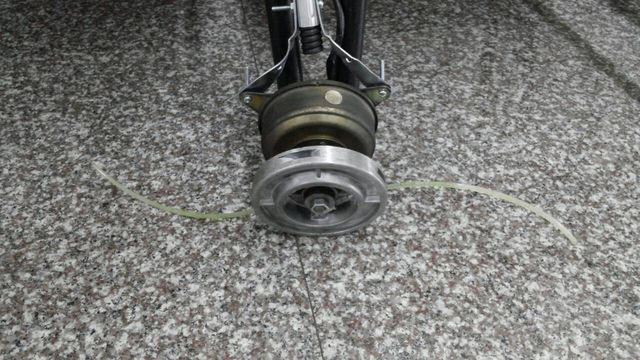

拜讀了論壇上前輩製作割草機的經驗
小弟也自己做了一台
風扇是去殺肉場買的,一顆300
比較不一樣的是我怕原本塑膠盤比較不耐用
所以我直接on了鋁製的割草盤

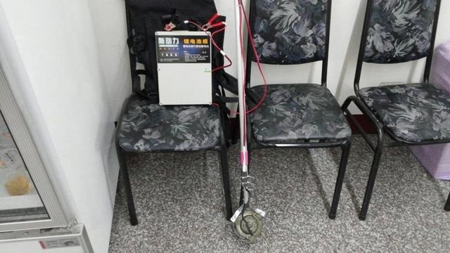

電池買對岸淘X的20AH鋰電
重量不到2KG還蠻輕的
反而是割草機本體馬達在前面
拿久了還是會手酸
有時間再來改進一支
看能不能把飛行器的無刷馬達改上去
如果成母雩虓|很輕!!!!

 樓主| 發表於 2015-5-9 22:23:28 | 顯示全部樓層
用起來還ok
鬼針草,芒草都能打斷
但是牛筋草似乎不太行

發表於 2015-5-10 00:02:54 | 顯示全部樓層
n125242980005 發表於 2015-5-9 22:23
用起來還ok
鬼針草,芒草都能打斷
但是牛筋草似乎不太行
打牛筋草的轉數要高一點,
試看看剪短尼龍線的長度和線徑,你現在的作用直徑都快450mm了。
還是原本馬達轉數就是這麼慢呢?
電動割草機跟汽車一樣,電池終究是問題,
目前國際大廠出的電池背包,電量也還沒超過 1 kWh
續航力跟汽油還是沒法比。

177
 樓主| 發表於 2015-5-10 00:25:39 | 顯示全部樓層
ideas 發表於 2015-5-10 00:02
打牛筋草的轉數要高一點,
還是原本馬達 ...
Ideas大晚安
可能是上的打草盤比原本扇葉重量重太多造成轉速下降
明天把線剪短一點試看看
如果用四軸飛行器的無刷馬達可行嗎?!
轉速應該可以到4000

177
 樓主| 發表於 2015-5-10 16:00:27 | 顯示全部樓層
ideas 發表於 2015-5-10 12:21
要大顆點才行
一般割草機用的無刷是外轉子馬達直驅,
內轉子的要搭配減速齒輪,這兩種都有廠 ...
今天去田裡打了1個小時半
5格電還剩4格
感覺電是夠用的
主要是田裡都是牛筋草根本割不動
來用個無刷馬達上鋸齒圓盤刀片好了
I大有經驗嗎?
