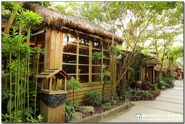

請問這種是甚麼種類的竹子 左邊
目前院子一側西曬嚴重  感覺可以當綠籬
參與人數 2威望 +27 收起 理由
LKK46 + 12
yflin + 15 唐竹!建議地下製作水泥花台阻隔以免失控!
發表於 2015-5-10 04:47:52 | 顯示全部樓層
唐竹適合裁剪的竹子,但像桂竹一樣是走莖型的,根系很會爬需要一些結構來阻擋它亂跑。這個季節它可是到處冒筍(非常苦),我以前還專程到竹山買苗。知道它的特性肯裁剪是很好看就是

種這種竹子要小心
請神容易送神難
將來會有挖不完的竹子
因為都長在不該漲的地方
建議真要種 用長條形的容器 種 他會穿過塑膠花盆或是砌磚花台 底下要密封 以防走莖到處亂竄

 樓主| 發表於 2015-5-15 01:37:48 | 顯示全部樓層
山林雅境 發表於 2015-5-10 04:47
唐竹適合裁剪的竹子,但像桂竹一樣是走莖型的,根系很會爬需要一些結構來阻擋它亂跑。這個季節它可是到處冒 ...
了解 感謝了
目前打算砌磚 在60cm*10M 高60cm的空間給他生長 這樣應該就不用怕他了!!
主要是這範圍下午有西曬 剛好可以擋一下

 樓主| 發表於 2015-5-15 01:38:39 | 顯示全部樓層
綠房子 發表於 2015-5-13 07:05
種這種竹子要小心
請神容易送神難
將來會有挖不完的竹子
好辦法 打算用磚砌 來限制他的範圍!!

發表於 2015-5-15 07:37:06 | 顯示全部樓層
像這樣砌磚的縫隙恐怕無法阻擋竹子的見縫就鑽吧???

發表於 2015-5-15 11:30:09 | 顯示全部樓層
本帖最後由 jacky-cmc 於 2015-5-15 11:37 編輯
這種竹子應該叫....唐竹, 它的直徑不會太大, 不會太高, 個人認為做景觀造景....蠻有型的, 我也有種

 樓主| 發表於 2015-5-16 01:16:28 | 顯示全部樓層
黑面 發表於 2015-5-15 07:37
真假!如果磚都檔不住 可能就要改成植筋灌模!@@
