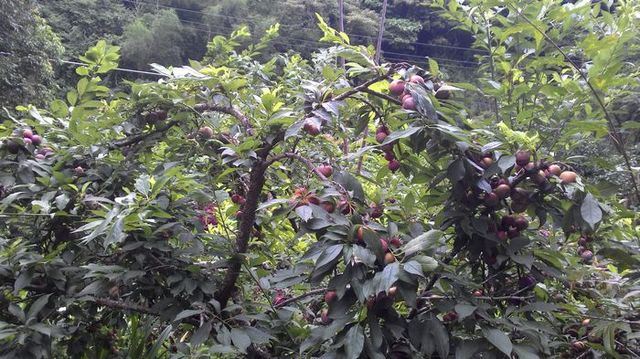

今年紅肉李和去年一樣又是盛產
但可憐的是又和去年一樣難逃東方果實蠅毒手
雖然經過去年教訓 從去年夏天就開始使用甲基丁香油殺公蠅
今年1月開始用穩黏把李仔園繞一圈殺母蠅
結果比去年好一些 但還是有90%慘遭毒手
因為都是自己吃所以不想噴藥 目前計畫明年要改用防蟲網來防治東方果實蠅
不知用32目的會不會太大洞 有沒有人在不噴藥下能成功防治東方果實蠅的
請不要叫我套袋 那麼小一顆 光是套袋就會搞到手殘廢了~~
