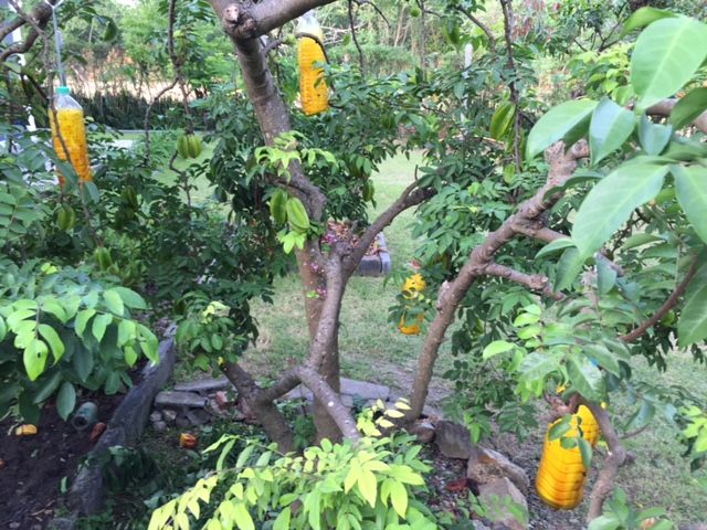

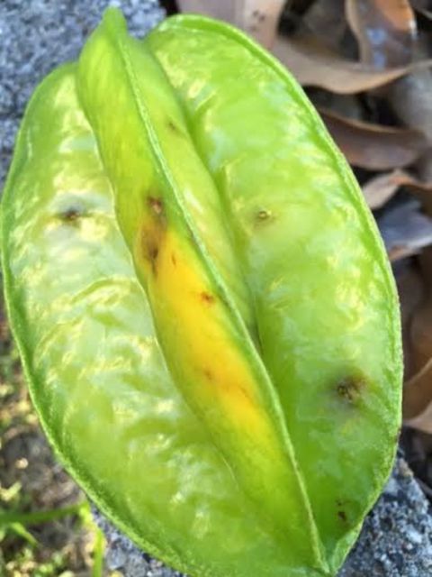

有關黏果蠅膠,終於試做可以用了。 前幾次都失敗得很慘,要不是松香味道太濃,果蠅不會靠近,就是水果的香氣不足,無法引誘果蠅過來。
因為一直放任它們,被果蠅釘得滿頭包,慘犧犧的,造成無法評賞軟枝楊桃的美味。
做好,掛上四個,試試看。
真的,一個小時就有如此的成績,應該算是可以用了。
* 這個位置來黏上的比較多,因為位置較沒風吹到的地方喔。隱密一點。

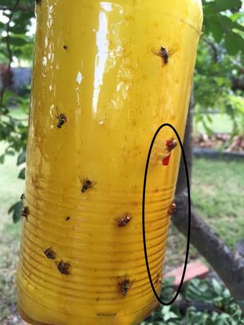

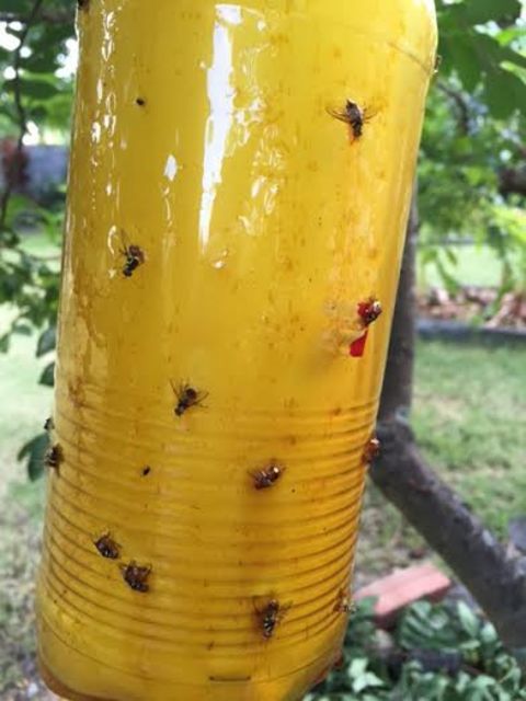

發表於 2016-1-15 16:27:22 | 顯示全部樓層
不知有那位網兄、網姐做過果蠅膠?
小弟試著將圖抓下來再用photozoom加以放大,
還是無法看清楚右邊的3隻蟲體,
除了右邊的3隻蟲之外都不是果實蠅或瓜實蠅,
所以想請有捕獲蟲蟲的網兄、網姐上來證實一下,
是否可以抓到果實蠅或瓜實蠅,
因為圖片上捕獲的蟲蟲小弟看起來好像都是蒼蠅,
如果要捕蒼蠅就不必費這麼多奶狺F,
有圖為證,圖有點噁小心慎入。
