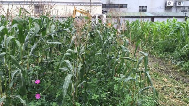

玉米還沒收成前就煩惱很久的問題,如何將採收後的玉米莖葉翻耕入土做綠肥?用火犁?100坪不到當然沒人理
一開始先用一字刀割草機砍成幾段,再用草坪用自走式割草機絞碎,果不其然,園藝用品比不過農用品,效果不彰
碎屑擠成一坨熄火,中耕機鬆土刀纏草熄火
最後出動小怪手先將玉米莖碾扁,經過一番蹂躪,總算跟野草一起壓爛了,可是似乎不夠碎
https://www.facebook.com/groups/ ... nk/996085917089383/
再用10馬中耕機,開高速,耕耘刀入土約3-5公分再絞碎一次,噴了我一身的泥巴,似乎效果還可以
只要水分夠多,玉米莖葉爛的很快,化成綠肥增加土壤碳含量
