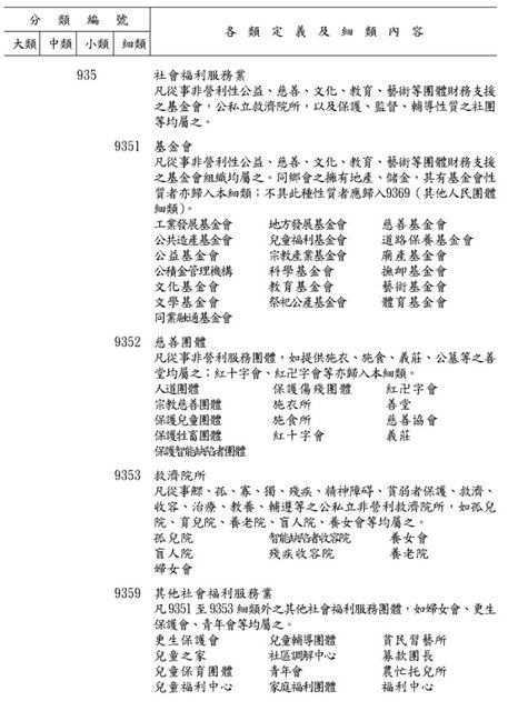

行政院主計總處: 行業標準分類 (最新是第 9次修訂)
http://www.dgbas.gov.tw/ct.asp?x ... tNode=3374&mp=1
第4次修訂 (76年6月), 第3次修訂 (72年6月), 第2次修訂 (64年6月), 第1次修訂 (60年6月),
都有『935社會福利服務業』. 其定義是:
] 凡從事非營利性公益、慈善、文化、教育、藝術等團體財務支援之基金會,公私立救濟院所,
] 以及保護、監督、輔導性質之社團等均屬之。
第二次修訂第九大類的  935社會福利服務業:
博物館是列在 931 教育訓練服務業, 故不是『社會福利服務機構』.
] 凡公私立各級學校,各種社會教育機構如圖書館、博物館等以及其他教育訓練事業等均屬之。
