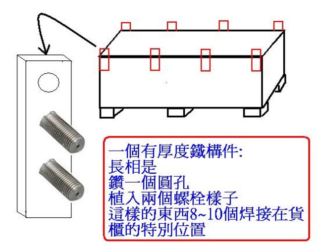

如果貨櫃屋頂要設計一個加屋頂構件如圖
請教前輩..
這樣的聯接部份可行嗎?(因為可能開錯版位.沒人回應.來此再試一次)

 樓主| 發表於 2015-6-3 23:45:21 | 顯示全部樓層
當然找來連燒焊鐵架再鎖鐵皮..
可能不半天就完成了..
但是因為屋頂打算用木結構..再...
A.覆蓋大型廣告帆布並由拉繩孔綁定..
或是
B.鎖上鐵皮屋頂..
這兩種方式..家裡都有製作過類似的東西了..
只是比例上較小型(羊屋240cm..狗屋240cm)

發表於 2015-7-14 14:04:01 | 顯示全部樓層
外部直立固定螺絲,內部再用個L型的鋼板固定在屋頂的上方即可。貨櫃邊量要用燒焊的。

發表於 2015-7-14 21:50:54 | 顯示全部樓層
如果是拉帆布只要中間(中脊)及四周鐵架就可以了,木做的話只要將柱子直接以自供螺絲鎖緊固定就好了 ,不會很困難的
