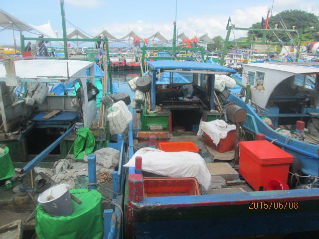

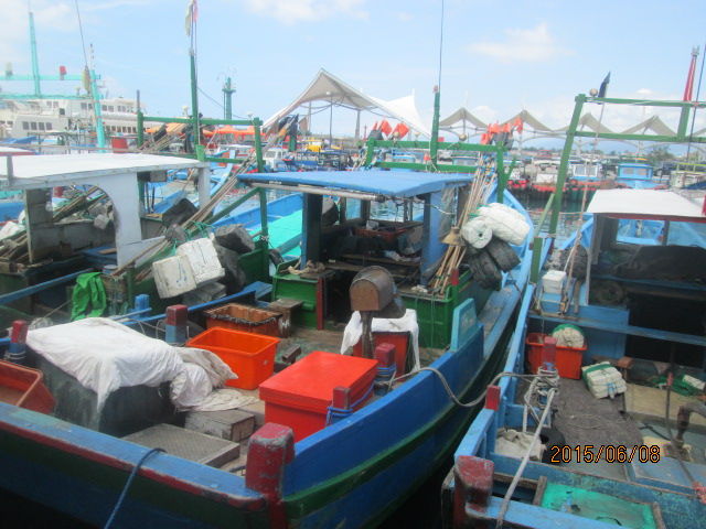

想買入一條漁船.如圖.
有船牌.CT0.
請問多少價位比較合理?

發表於 2015-6-8 17:28:32 | 顯示全部樓層
有船牌.CT0.=有汰建權(必須知道噸數來換算金額) CTO=小型船筏
引擎大小? 使用時數? 何時驗船? 以上皆與船價有關
船筏 只要小船執照即可 很容易 但船長與船員或乘客皆應有船員證 (必須去上課及海上救生訓練)
基隆高雄澎湖...都有考場
