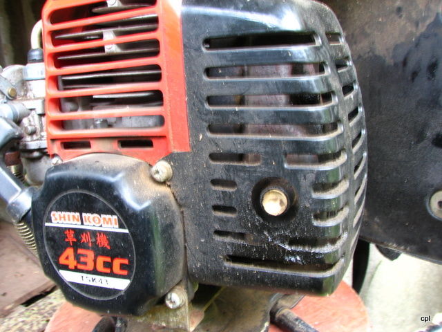

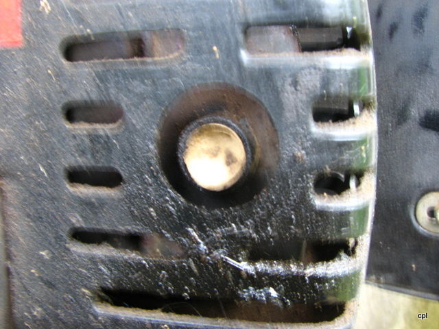

這禮拜在山上發生的蟲事,真是太蝦了.
割草機一開始拉到手都快斷了,還是無法啟動.
還好有喵到排氣管屁股,被不知名的蟲用土之類的東西塞住了.挖開後一拉就完爆了

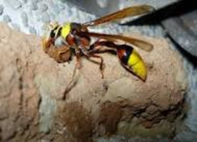

鴛鴦 ..土

土蜂,只要有洞都塞!小排水管,螺絲孔,無孔不塞!

感謝三國大大分享,我的割草機也是拉到手都快斷了,還是無法啟動,看到大大這篇分享,發現也是排氣管屁股被不知名的蟲用土之類的東西塞住了,挖開後就OK了,心裏真感謝三國大大。
