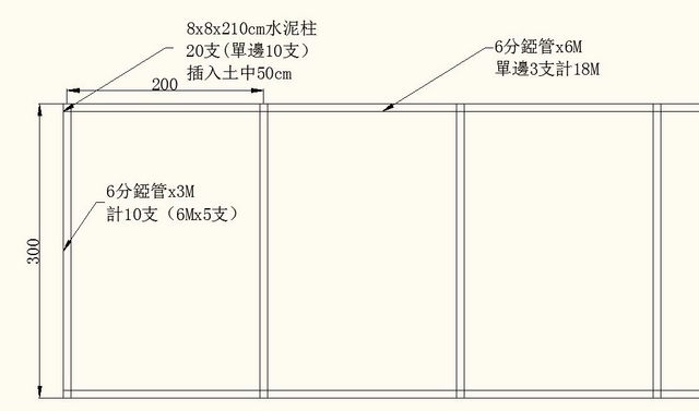

近因颱風逼近 2home田裡竹瓜架不堪一擊
遂想以水泥柱+錏管搭建3x18M之瓜棚如下圖
不知前輩們對此有無心得 或對搭瓜棚有特別需注意之處
尚請提點指教....以免到時漏失 多走冤枉路
Thanks

發表於 2015-7-8 15:19:54 | 顯示全部樓層
ok!
頭尾要+1支...計20支...
你的是數學算法..實際操作會少兩支..
除非你接受不足數.或是頭或尾有璧可靠
發表於 2015-7-8 15:35:49 | 顯示全部樓層
本帖最後由 eastern 於 2015-7-8 15:41 編輯
我的水泥柱+錏管是搭建3x15M
水泥柱使用10x10x240CM; 您的8x8x210CM 是否單薄了些,而且埋入地下40-50CM後,棚裡高度作業是否充足?
如無使用水泥限制,建議底部灌漿固定;甚至四個角落要拉地牛,不然日後就會東倒西歪...
錏管外圍及主要與水泥柱固定處,皆採用六分,中間橫跨輔助錏管則用四分即可!
參考看看...
參與人數 4威望 +55 收起 理由
美信 + 15 太棒了!
tome9910 + 8 太棒了!
mydvd589 + 12 太棒了!簡直夢幻!
都市農民 + 20 經驗傳承

 樓主| 發表於 2015-7-8 15:38:02 | 顯示全部樓層
rdmigo 發表於 2015-7-8 15:19
ok!
頭尾要+1支...計20支...
米糕大:
           感恩您的指教 (我疏忽了)
           附圖已修正  Thanks

 樓主| 發表於 2015-7-8 15:43:28 | 顯示全部樓層
eastern 發表於 2015-7-8 15:35
我的水泥柱+錏管是搭建3x15M
水泥柱使用10x10x240CM; 您的8x8x210CM 是否單薄了些,而且埋入地下40-50CM後 ...
東大:
       謝謝您寶貴的建議............
       您說中間(3M長)的可以用4分的錏管,
       請問會不會因懸空3M造成中間下凹???
發表於 2015-7-8 15:48:49 | 顯示全部樓層
LeonLi 發表於 2015-7-8 15:43
東大:
       您說中間(3M長)的可以用4分的錏管,
當然能夠全不使用6分的是最佳了!
因為成本考量所以就...,再加上只有百香果,絲瓜,苦瓜...爬上架
如果是冬瓜,西瓜,南瓜...恐怕是得加強一些了!...

 樓主| 發表於 2015-7-8 15:59:54 | 顯示全部樓層
eastern 發表於 2015-7-8 15:48
當然能夠全不使用6分的是最佳了!
東大:
       初步考量只在此種植絲瓜 苦瓜 豆類而已....
       謝謝您的建議
       (另,請教 為何我看您所有的帖子都看不到圖片???權限不夠嗎)

發表於 2015-7-8 16:02:15 | 顯示全部樓層
8x8 210 是水泥柱最小支的
好像有30kg 吧....x20=600kg
表面積 3x18=54m2
如果長滿栽培作物的葉子覆滿...
如..山藥 南瓜 菜瓜 苦瓜..其他爬藤作物..
由上下方的風壓..及側風壓..
的吹斜支柱...這必須要夠強..
或是有其他支柱受損折斷..
至於會陷入或是傾斜..
這要看土方及是否於雨後的行水路徑
這部份在施做前的基本了解是最基本的...
其他不考慮就先執行下去...
這小柱很好搞定的..
要埋要移要伏正...
弄台油鑽20洞
很快啦!!
去年我在山坡地也挖了百來隻吧..
插 8x8 10x10 12x12 15x15
我敢說...誰敢歪哥...
有也幾隻..鑽到岩盤那兩支比較淺而已
還+菱形網也...
參與人數 2威望 +32 收起 理由
eastern + 12 太棒了!
都市農民 + 20 太棒了!

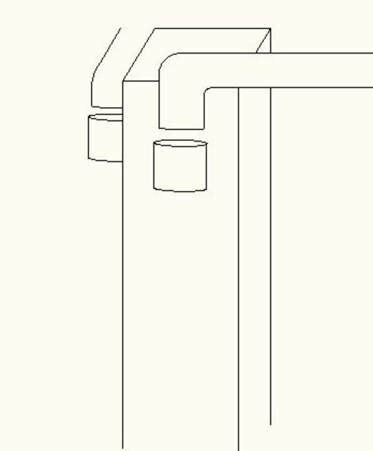

 樓主| 發表於 2015-7-8 16:43:17 | 顯示全部樓層
rdmigo 發表於 2015-7-8 16:02
8x8 210 是水泥柱最小支的
米糕大:
           謝謝您的指點 .... 受益良多
           我預計是搭在平坦的田裡 也想到用地鑚機鑚孔
           但為了這20支水泥柱買台地鑚機 恐成本過高啊
           另,不知水泥柱廠商可否依下圖特製  這樣用錏管
           彎成90度插入 將比用鉛線綁有更大的牽制力
           (仿辦桌時搭的布棚 其錏管的搭接方式)
           就可以防止水泥柱歪斜  又方便搭建........
           不知您的意見為何??
94
8540
73116
發表於 2015-7-8 17:58:28 | 顯示全部樓層
LeonLi 發表於 2015-7-8 16:43
米糕大:
           謝謝您的指點 .... 受益良多
           我預計是搭在平坦的田裡 也想到用地&#3797 ...
不需要!
水泥柱場..幾乎不接這一類的訂製品
但是可問看看
其他就自己作...簡單ㄛ!
可以任意拆解的料是最好使用的...
優點大於缺點...
我有台油鑽..去年被我操到堪用
如果你在東勢區域..可以借你使用!
田地弄20洞很快的
其他就用挖的..
也很快ㄛ..
如果土質太軟..
要找些扁長石..
約25~40cm
來瞧底部的固定柱子給它挺直+氣泡水平尺助興
就很ok!了..
