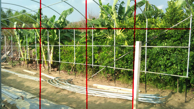

小弟目前自個搭設小型溫室,無地牛
溫室長寛約為17*80呎
錏管埋2尺左右,溫室左右的高約260cm,最中心高約3m
目前,整體結構已架好,前後推不會搖
但左右推時,會搖動,不知是前後尚未加錏管的關係?還是?
看別人的前後有架錏管,但左右推起來還是會搖動
請問要是怎麼作才不會,向左右推時會搖動呢?

發表於 2015-7-9 23:36:31 | 顯示全部樓層
在圖片右手邊,剛好是水泥方柱的後方棚架,有一支斜的管子,就是它形成三角製成所以前後不會搖。
您左右的棚架是否少了三角支撐呢???

 樓主| 發表於 2015-7-10 08:28:19 | 顯示全部樓層
黑面 發表於 2015-7-9 23:36
您 ...
黑面大您好
那斜插的錏管是當溫室前後受風力吹時
風力的力量會因這斜插關係,溫室受風力會被吸引到土裡,才不會推倒
看別人搭好的溫室,也僅如下圖所示,加錏管
左右推不會搖動
另看了別人的一棟建設中,也有這樣情況,會晃動
不知是否因為太高的關係
才會這樣左右推會晃動
補充錏管間距為4.5呎一支

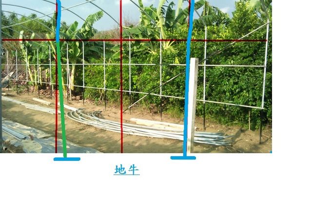

發表於 2015-7-10 10:28:37 | 顯示全部樓層
本帖最後由 yflin 於 2015-7-10 10:30 編輯
如果這樣還會晃!要不要再加兩隻地牛幫忙拉(拉棚頂弧形與直管交接處)!

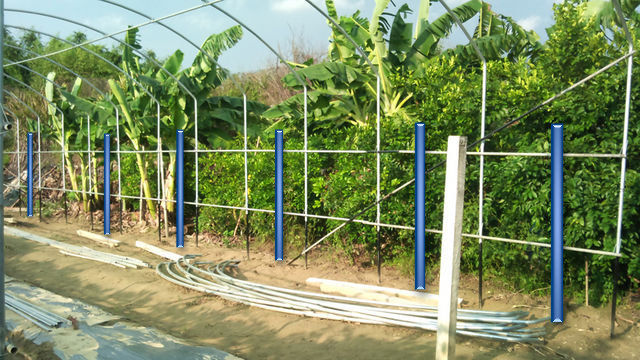

發表於 2015-7-10 11:55:31 | 顯示全部樓層
要減少左右晃只能增加大一點管徑的支柱.

 樓主| 發表於 2015-7-10 21:13:51 | 顯示全部樓層
setlinso 發表於 2015-7-10 11:55
要減少左右晃只能增加大一點管徑的支柱.
地上的水泥柱,便是為了搭溫室拔起來 XD
一支重60-70KG
想不到要在插回來,不要呀~~~~
忘了提到錏管為1"的

41623
發表於 2015-7-11 02:00:00 | 顯示全部樓層
tbs 發表於 2015-7-10 22:43
感謝您的寶貴經驗
不知單棟溫室,如何避免這情況
晃動真的無法避免嗎?
請參考 小人國  如何把巨人釘在地上 .
利用 繩子 將力量 傳到土地 .
如同搭 露營帳篷   結構 .
可以將繩子擴大. 變成 網  . 如同絲瓜網  外罩在帆布.
地錨 . 多打幾支.繩子垂直. 交叉 .隨你拉.
若是溫室旁邊有空地 . 再多拉遠一些固定繩 . 試試看 .

發表於 2015-7-11 06:47:13 | 顯示全部樓層
姜姜好 發表於 2015-7-11 02:00
請參考 小人國  如何把巨人釘在地上 .
利用 繩子 將力量 傳到土地 .
如同搭 露營帳篷   結構 .
+ 1

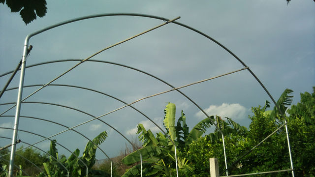

拉地牛索是最省錢的方式,缺點是外頭會佔掉不少的空間。由於錏管本身的性質所以抗壓力與張力,但是對於側向力而言並不好(可撓性),板大的錏管高度又不小,所以會覺得可以搖晃。只要沒有超過最大承受力的話,當壓力停止時它還是會回到原來位置的。如果真的很在意的話,可以在部份的彎管上頭焊上較細一些的錏管如下圖:
淺灰色是一次施工,如果還不放心的話就再加焊兩支鈄撐(深灰),如果這樣還會晃的話就大概結構快要瓦解了...
註:沒有必要每一組彎管都加工...
