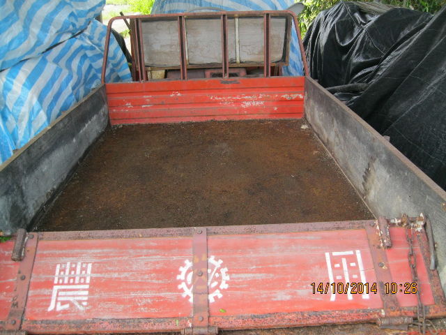

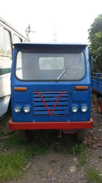

發表於 2015-7-14 23:41:08 | 顯示全部樓層
鄉下地方,搬運車其實很多;不過有無品牌迷思、有無四傳偏好,都會影響獲得難易程度
目前手邊剛標得一台;另與老農洽談接手另一台;屆時整理後除自用於資源回收載運與噴霧使用外
有多餘的載台都會轉手釋出,若有機會或可參考看看

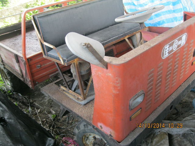

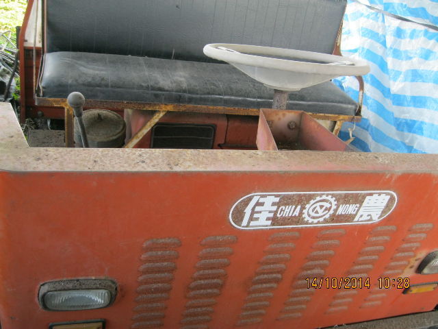

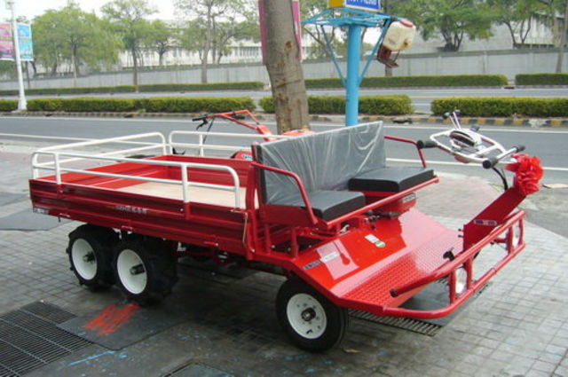

發表於 2015-7-15 20:34:48 | 顯示全部樓層
不學無術的我插一腳.鄉下以前搬運ˋ.量大的話會買農用柴油引擎三輪OR四輪.如圖
通常具備四輪傳動跟舉斗弁?非專業性實沒必要.現在小型搬運也不少.如圖
二手的話價錢約2萬上下.但真的要有1.2把刷子.不然也會當廢物.除非買7成新以上.但價格就不親民了
最後就是傻想DIY的玩具ˋ...我們稱(台語)犁阿卡.田中人力推.上路機車拖...少量方便便宜.抱歉很意外我竟然找不到圖...需要的話我在拍舊家的上來
