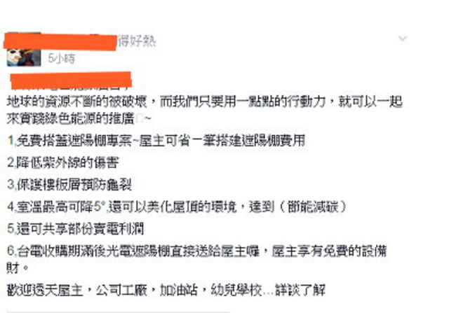

發表於 2015-7-23 20:08:52 | 顯示全部樓層
本帖最後由 sampisam 於 2015-7-23 20:10 編輯
ewsn1540 發表於 2015-7-23 19:41
這張圖只說免競標,不用公開招標,
沒說免費吧!
這是他的敘述,還地球資源不斷破壞哩.太陽能不是重度污染土地的產業嗎?

發表於 2015-7-23 20:36:41 | 顯示全部樓層
本帖最後由 ewsn1540 於 2015-7-23 20:38 編輯
sampisam 發表於 2015-7-23 20:08
是有汙染沒錯,算是用詞不當。
建築建材也有汙染,拿太陽能板取代建材,相對的汙染沒那麼多,又能發電。
圖中內容看起來不錯。
站上也有廠商貼過類似的方案,
只是條件嚴苛,
要位在中南部,不能有遮陰,要合法建物,面積大,
符合的公寓大樓意見雜難統一,
能同時符合又有意願者是少之又少。
也有很多人看到合法屋頂遮陽棚太貴,
直接蓋便宜的鐵皮屋頂的,
價格更高的太陽能屋頂當然被排除。
就算太陽能屋頂免費,已蓋鐵皮屋頂者已有屋頂也不會選,
且非合法也不合要求。
版主在新竹基本上是無望的。
