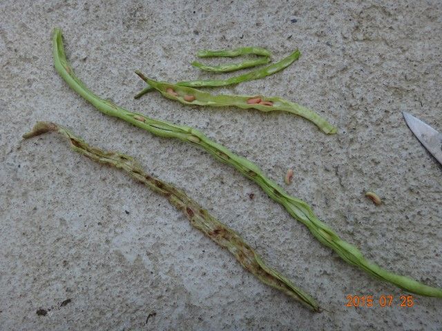

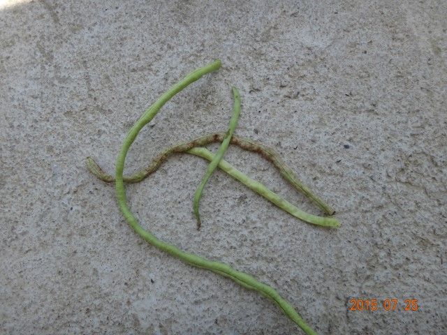

去年種了長豆,種子是朋友給的,收成不少,味道甜美很好吃。
去年留的種大約100多粒,放冰箱哩,四月種下去都不發芽,不知怎麼了?
趕緊去種子行買一大包種子給補進去。
長的不錯,結的豆莢也不錯。
吃起來口感也不錯。
就是豆莢裡一個豆仁都沒有,不是幾夾沒有。
而是一個多月來,所有的豆莢從頭到尾全部都沒豆仁。
長豆沒豆仁,請問達人,這是怎麼了?
這豆莢外觀正常,裡面卻沒豆仁,留到老,黃掉了也一樣沒豆仁,真是奇怪呀~~~

發表於 2015-7-23 22:03:50 | 顯示全部樓層
咦,我前幾天買的也是這樣,今天邊吃邊想:是沒授粉嗎?還是染色體異常、種子不能發育?
結果就看到陳老師這篇文

發表於 2015-7-24 08:22:07 | 顯示全部樓層
應該是種到交配種.
自留種後變種.
開花時下雨授粉不良導致種仁少.
但授粉不良的應該是較短且大小不一.
我種的都長不錯.
自留種還沒種不知會不會變種.
大概2~3天採收一次不然太熟不好吃太生也不好吃.

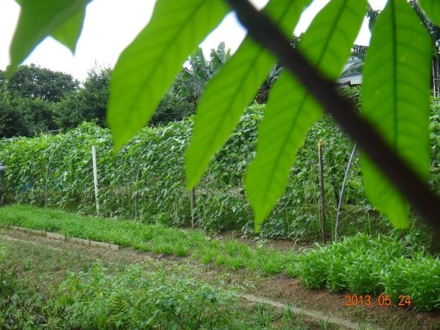

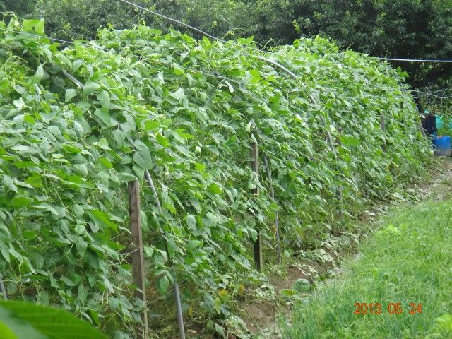

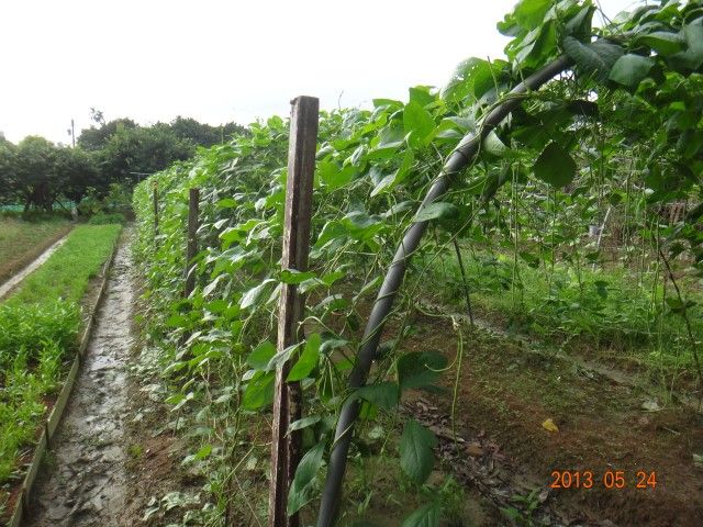

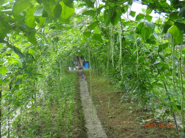

首先呢~排除陰謀論!!
因為照片中~至少兩年前我還留有紀錄,證實我家的種源至少有兩年以上!
下雨天的問題,沒錯~授粉不足可能會少豆子,可是~結豆時間是比絲瓜更早,小黃瓜時期,差不多在端午前那段時間!
那段時間逢旱,所以也不能怪雨量問題!
圖片中包含這幾天的豆莢,意外這幾個豆夾都還算飽滿了!
偏偏真要採來吃的豆莢豆仁寥寥可數!

 樓主| 發表於 2015-7-26 02:17:28 | 顯示全部樓層
本帖最後由 陳青 於 2015-7-26 02:20 編輯
BlackDragon 發表於 2015-7-26 00:13
首先呢~排除陰謀論!!
1、隧道式豆棚很有創意~~~
2、豆棚兩邊及正中間挖水溝供水,很有智慧。
無諍三昧,斯為第一。
94
8540
73116
