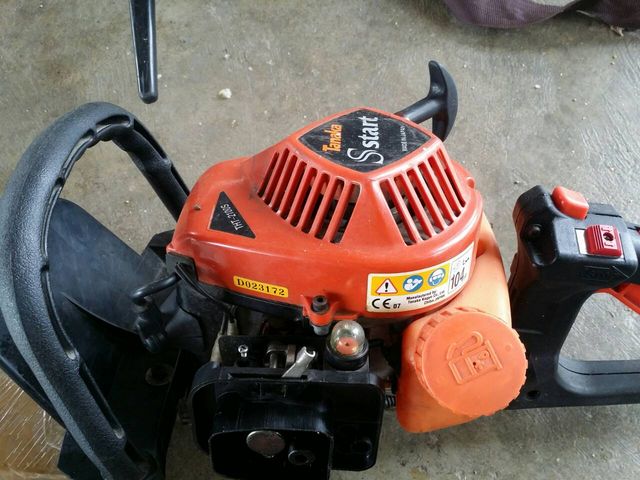

請問板上大大,我有一台 TANAKA THT-2100S 籬笆修剪機
不知道是不是吸油球還是化油器的問題,油箱裡有油,擺放著,會從化油器那裡漏油,每次地上都是一灘汽油
使用上也正常,請問是哪個零件需更換?
另外請問油管須要去何處購買,我看油管是有硬化的現象,想要買來更換
謝謝

發表於 2015-7-27 17:19:40 | 顯示全部樓層
應該是 油針的搖臂磨損 或控制進油的膜片硬化
看這裡 這有介紹
http://blog.xuite.net/peter.pan6 ... +%E6%9B%B4%E6%8F%9B

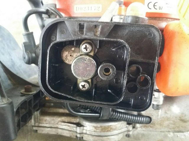

 樓主| 發表於 2015-7-28 08:57:39 | 顯示全部樓層
請問 膜片卡榫一定要卡進去搖臂內?
我清好化油器,好像沒有把膜片卡進去搖臂的槽內.
但是還是可以正常使用,難道會漏油是這個原因...

發表於 2015-7-28 09:17:38 | 顯示全部樓層
本帖最後由 barner 於 2015-7-28 09:33 編輯
ablegd 發表於 2015-7-28 08:57
請問 膜片卡榫一定要卡進去搖臂內?
但是還是可以正常使用 ...
看型號 有些沒那個卡進去的凹型
這只是示範 不是每個化油器都一樣
但大同小異

 樓主| 發表於 2015-7-28 15:27:34 | 顯示全部樓層
barner 發表於 2015-7-28 09:17
看型號 有些沒那個卡進去的凹型
這只是示範 不是每個化油器都一樣
我記得他有那個凹形,但我沒有把它勾進去,我是只接蓋上而已...
20
20
 樓主| 發表於 2015-7-28 15:52:26 | 顯示全部樓層
黑面 發表於 2015-7-28 09:51
您的問題讓我聯想到以前我的割草機也曾經遇過類似問題,後來發現是自己的錯誤--
應該不是從汽油蓋那小孔流出來的,因為裡面汽油所剩不多而我又是平放在地上.
有沒有可能是吸油球裡面的汽油回流到化油器,再從化油器那流下來,我看都是化油器下方濕濕的...
正常吸油球按超過3下,汽油應該會回流回油桶內,但是我看它都會從空濾那邊流出來
這樣有沒有可能是吸油球或回油管的問題!?

發表於 2015-7-28 15:57:01 | 顯示全部樓層
最近我的機車也有這種問題,通常夏天 ,白熱晚冷,造成物理性熱漲冷縮,夜間自動會漏汽油,白天不會,原因可能是化油器油針或浮筒止不住,造成汽油一直進入化油器不會停止,滿了就溢出,想像一下家裡的抽水馬桶水箱原理,大概就是那個樣子了.
barner + 20 我很贊同
24361
發表於 2015-7-29 10:59:53 | 顯示全部樓層
今天試著修會漏油的化油器.
如果三角針或浮筒沒問題,有可能問題是出來三角針金屬濾網座的O-Ring橡皮縮水了,造成浮桶及三角針也止不住,這個很不好買,原本想有止水帶,但是又怕膠化會更慘,只能另想辦法.
http://3wa.tw/phone/blog/read_blog.php?id=1207
另外要注意一點,化油器會漏油就先把源頭汽油開關闗掉,只前有個朋友發現漏油,就把溢油口給堵住,結果汽油流回引擎室內,可能會造成更大的故障. 溢油口的設計就是要防止倒流的.
