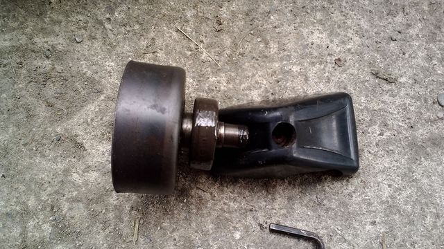

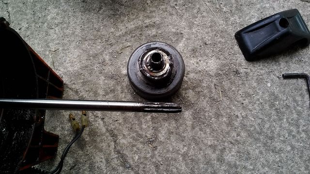

今天割草(牛筋盤)時忽然出現異音且失去動力(引擎然運轉),拆解時發現碗公軸承壞,傳動軸磨損,
將軸承上黃油裝回,運轉非常順,但約15分又出現相同情況,只好拆下碗公送修
送修回來組裝,傳動軸磨損而無法割草(扭力不足,出現異音)不知前輩們有何(維修建議)

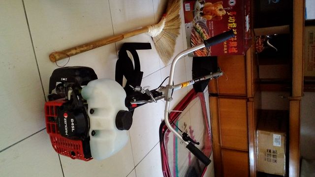

送修時,買小松G45l回2home割草

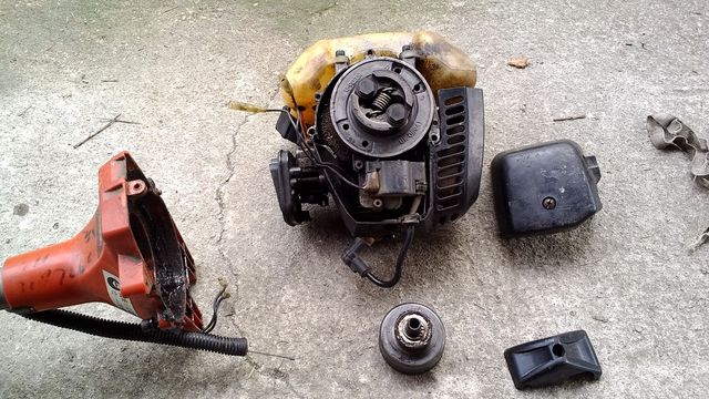

發表於 2015-7-29 07:38:51 | 顯示全部樓層
就弄現機照片來看看吧!
滿手油污...打字LDS 就算了!

 樓主| 發表於 2015-7-29 09:49:07 | 顯示全部樓層
謝謝回應,已補圖,

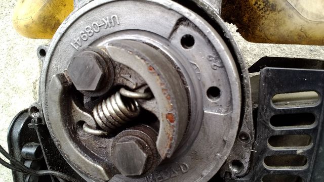

發表於 2015-7-29 12:25:44 | 顯示全部樓層
tade 發表於 2015-7-29 09:49
謝謝回應,已補圖,
離合器來令外緣
其碗公內邊
用水性溶劑擦試幾次
裝回如同狀況..
檢查其他部位..
如桿頭(夾刀片)到離合器這部份
這玩具就這樣子而已...
沒什..怪怪問題..
只會疏忽小小環節而已...

發表於 2015-7-29 13:20:52 | 顯示全部樓層
從第2張圖約略看到的是傳動桿崩牙(好像有一角不見了),要查的是碗公內的母牙是不是也有崩牙的情形,測試方法很簡單,將傳動桿插入碗公內,一手用力夾住傳動桿另一手轉動碗公看會不會滑牙就知道囉(傳動桿不應該會兩頭都有崩牙,拿正常的那一頭插入)...
