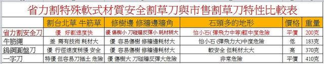

經不斷的測試更改製作原料,這是我較滿意的測試結果
這是我自已測試後的心得結果,給各位大大參考

開發此割草刀的動力是做了輔助器後 接觸了許多時常割草的朋友 大家一致的心聲是割草很辛苦
又很危險 想用牛筋繩較安全但很多地形及草種如牛筋草 台北草 稍粗的草卻無法處理 雖然用牛筋繩作業
時會噴得滿臉都是沙 草削 但至少碰觸到大石 水泥 鐵條卻比一字刀安全多了 可是遇到牛筋繩無法
處理的狀況時又不得不使用刀片割草
軟式割草刀功能雖然無法完全取代刀片 但至少有刀片6成以上的割草功能  很多刀片不敢作業的地形 或較危險的割草環境 軟式割草刀卻能作業且能比刀片降低7成以上的危險 甚至比牛筋繩更不會噴得滿臉都是(軟式割草刀雖然也會噴 經實際測試 噴的高度頂多至腰部且力道也較小)
軟式割草刀作業時 割草機油門不用像牛筋繩加到底(催一擺)既省油又好割(跟牛筋繩作比較)   軟式刀片若鈍了有下列幾種處理方式1用剪刀剪掉鈍角 2用銼刀磨利 3用美工刀削利 4稍麻煩一點刀片換邊割 然後反覆使用到軟式割草刀屍骨無存(刀片剩約5公分還很好割尤其修邊邊角角越短越好用)
