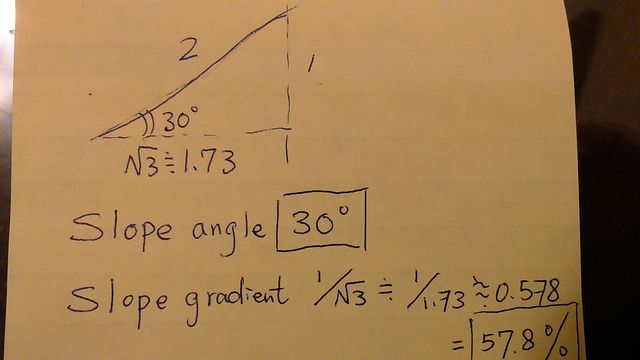

發現有個集村的大案子用角度=坡度來說明土地平均坡度小於30
看每塊土地坡度都不小,很納悶為何廣告說明平均坡度小於30
仔細看原來是角度,專業的會搞錯嗎?
簡單換算說明
角度30=57.7%=坡度57.7(修正)
坡度30=30%=0.3=角度16.7(tan(16.7)
小心別被唬了

角度30的坡度值應是tan30=57.7%。
坡度的定義:兩點間的高程差除以水平距離,再乘以百分之一百。

哈哈!記錯了sin(30)=1/2
謝謝指正,還好意思方向正確

如ccchang大所說-坡度指的是坡的梯度gradient(沒單位),而非坡的角度angle(度數)!
