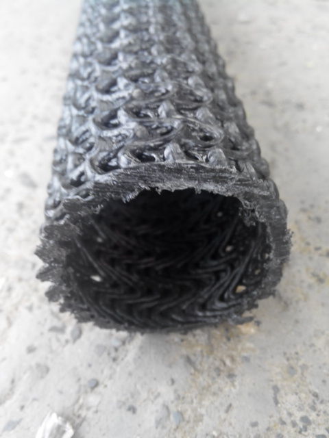

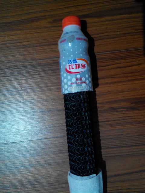

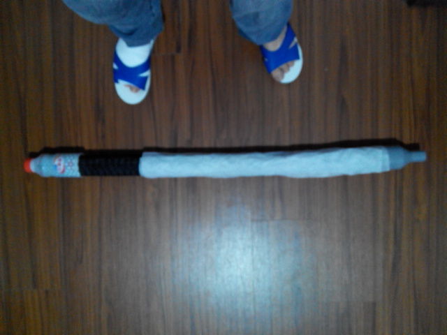

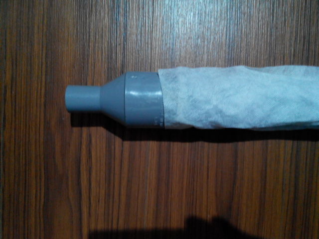

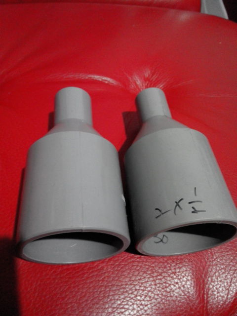

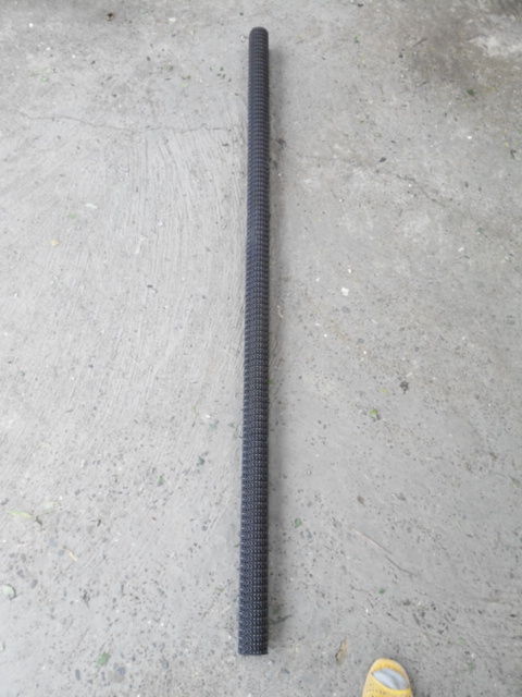

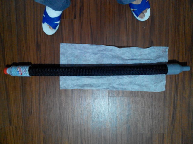

一,截取一段二英吋透水管九十公分,我因为颱風天斷水後急需恢復,先做在說的!
二,把透水管九十公分把外面包覆不織布一層(作為防止泥沙進入用,水還是能進入。)
三,一端用寶特瓶當誘l封起來,出水端用二英吋水管轉四分管(或是六分)
四,接上相對應尺寸輸水管四分管(或是六分),完成。
***感覺比以前取水泥沙少,又不易被樹葉堵塞水口。特此分享***
包覆不織布不夠長,應該全部包覆才可。

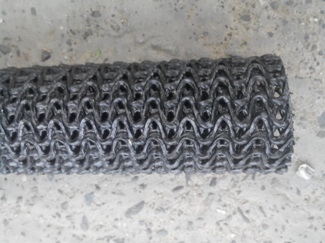

下次會採用軟式透水管,他已經配備不織布。
軟式透水管是一種近年才興起的排水材料,它和以往的排水管相比,採用了完全不一樣的排水原理,它主要是利用了虹吸現象和毛細原理進行的排水。 在物理現像中,毛細原理主要是吸水,比如將細玻璃管插入水中,水在玻璃管中會沿著玻璃壁進行上升,高出水平面。 從而達到吸水效果。 因為這種吸水效果透徹,而且是全方位的,所以在很多的排水工程中都有應用。
軟式透水管的主要構成是在軟管體內放置防銹彈簧,這樣就可以形成抗壓體,而表面比較柔軟。 在軟管外層包村無紡布過濾,主要是起到防止泥土進入管內,形成過濾層。 過濾層外麵包裹是高分子尼龍紗,有相當的抗拉伸強度,可以對軟管形成有效的保護。

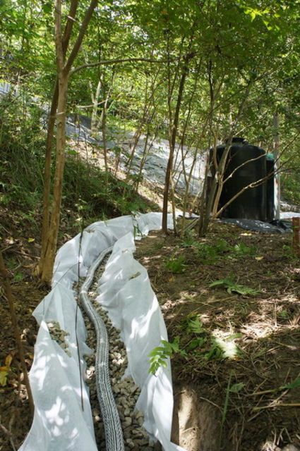

發表於 2015-8-10 21:04:21 | 顯示全部樓層
1314 發表於 2015-8-10 18:55
颱風前施作的透水軟管

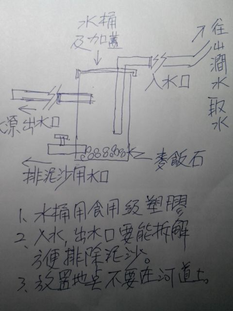

 樓主| 發表於 2015-8-12 00:03:43 | 顯示全部樓層
這是從水源到水塔之間的簡單過濾泥沙作法,小小貢獻,以供參考!
