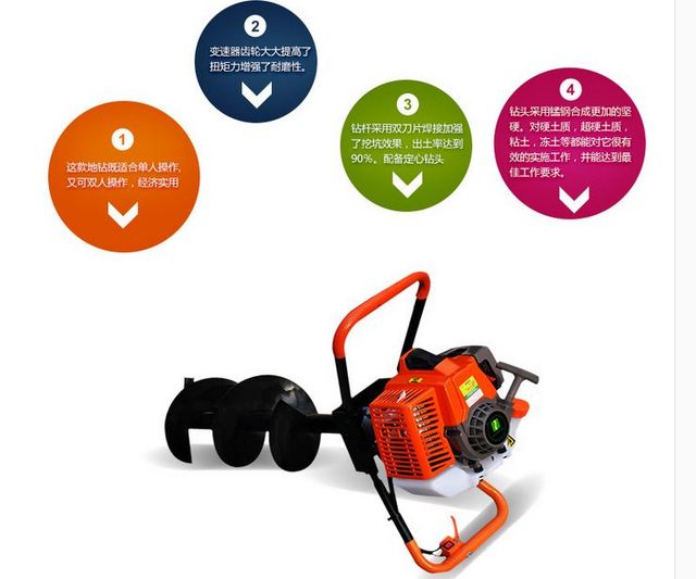

我最近也買了台華盛63cc的鑚土機 如圖
也是怕不夠力 才放棄52cc 直接買63cc+200mm合金雙葉鑽頭
目的與版主相同(搭瓜棚+移植果樹)
一般介紹鑽頭要雙葉的+合金刀片 出土率較高
是否如此 還待試過才知

請問前輩這樣大概花多少錢呢?那裡買的?
