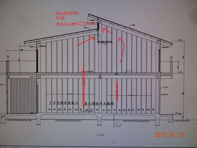

發表於 2015-8-22 09:58:58 | 顯示全部樓層
鳥迷 發表於 2015-8-22 09:21
請教Way大大:請幫我看看我桃園台地300m海拔上的原木屋2層樓=座西北朝東南,
屋頂鋪的是30年的可樂瓦當 ...
鳥迷姐:
想辦法在屋頂接近高點頂開口(建議南側)增加通風應改可以改善!
但要注意漏水及美觀!
當時我本來也是要?面斜屋頂.後來考慮到排熱的問題才改成2面斜!
應該是變種的兩面斜!入字形!
希望能改善鐵皮屋很熱的問題!減少冷氣的用量!住起來舒服一些!
