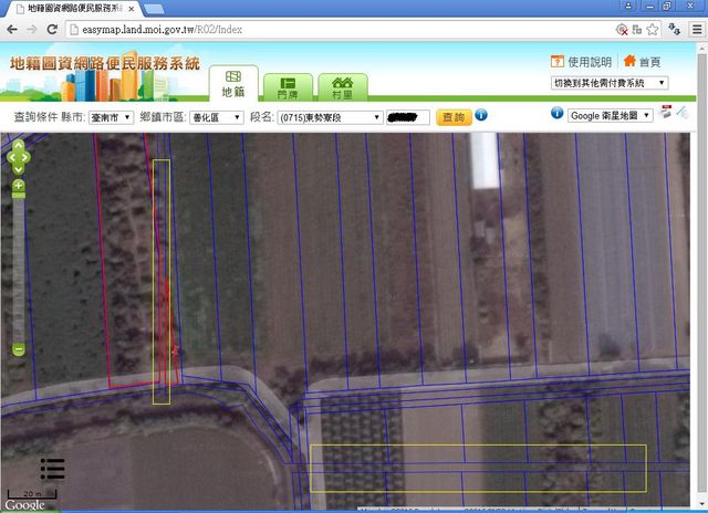

請教一下
那個黃色框起來的區塊是有什麼特殊處嗎?
還是只是自己要連接罷了
因為
xxx7
xxx8
然後中間的部份沒地號?
不太可能
所以框起來的地方無意義

發表於 2015-8-13 22:43:59 | 顯示全部樓層
好像是每張舊地籍圖合併與航照圖定位後,所空出來的差距,不能算在面積內,是沒有意義的。

發表於 2015-8-15 20:54:19 | 顯示全部樓層
地籍圖有3種、數值區地籍圖.圖解區地籍圖、三圖合一地籍圖
依所附之地籍圖判斷應屬圖解區地籍圖.該地籍圖是用掃描舊地籍圖.標示的位置是圆幅邊線
