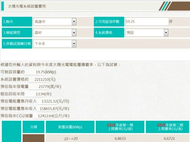

目前已討論到簽約一事, 請問大家有何要注意的事項
我是19.75kwp費用是146萬,
電費計算是19.75*3.4*365*6.672
簽約付30%

? 以後的運轉維修誰負責
? 設備未達到設計標準算誰的
? 設備壞了算誰的
? 3.4度是固定值還是彈性值
? 台電同意購電的手續誰辦
? 146萬如果自費,粗估回收需14年,但設備是否保固14年?
https://mrpv.org.tw/setting.php

廠商系統保固5年,太陽能板保固10年,我這地區查出的平均日照是2.92,廠商高估3.4.
颱風不保固。
我還需貸款來搞潔淨能源愛地球
還要5年後的系統維護費
這有點讓人退縮了
