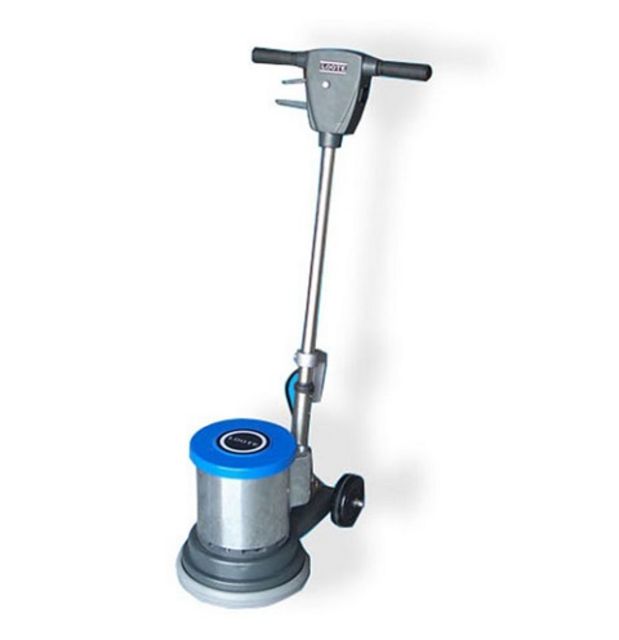

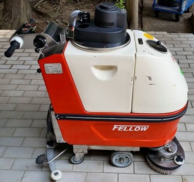

什麼地板材質?這種吸塵器應該還稱不上洗地機喔
一般最基本的專業洗地機,大概就長的如同下圖這模樣,16吋左右,40公斤以下,依據不同地板材質
使用不同菜瓜布或是棕刷,可除腊、可打腊,可洗地,具備多用途,缺點是後面要跟一台乾濕兩用吸塵器吸汙水
如果,嫌煩,那就整合成一體;洗地、吸水,一次到位;又可分成插電式與充電式,當然更高檔由人駕駛的亦無不可
如果居家地坪空間沒有個30坪以上(裡面不宜有太多傢俱),不適合上述機種;工廠、賣場,店面比較適合
順便工商服務一下:廠房或地下室停車場,洗地、除腊、打腊、都有在服務喔,呵呵!
