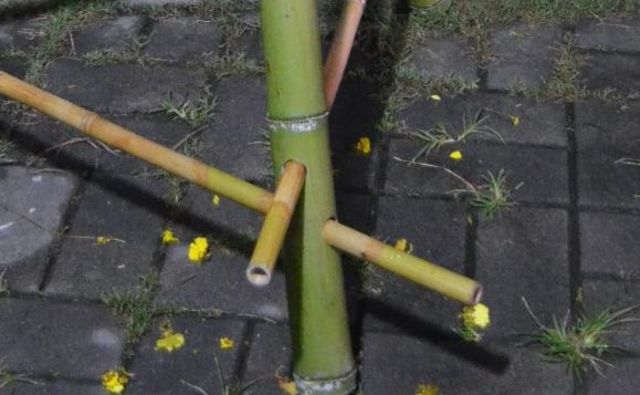

請問要在竹子上鑽洞像圖片中這樣,要用什麼工具呢?

如果是我  會用電鑽 配上開孔的鑽頭去鑽這個洞
我也想知道有沒有更好的方法
因為這樣鑽很不好固定

圓穴鋸 或階梯鑽頭 或木工鑽頭

首先須知孔徑多少  超過一般長度的鑽尾極為特殊鑽尾  在於長度要夠  能達對面出來
任何工具盡量找銷量多的  價格可以便宜一些  也可以找二手品
圓穴中間的鑽尾一般是6mm  前面說的長鑽尾就不能超過  但也不能太細  5~6mm  太細就脆弱
的確  使用階梯鑽頭較佳  孔徑可以隨意加大  好在不是厚金屬  階梯鑽頭讚啦

這樣小弟明白了,謝謝梅姬、Zefram、傻瓜 三位大大的指點。

可以先用鐵釘定位
