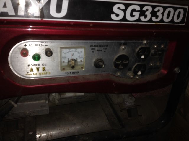

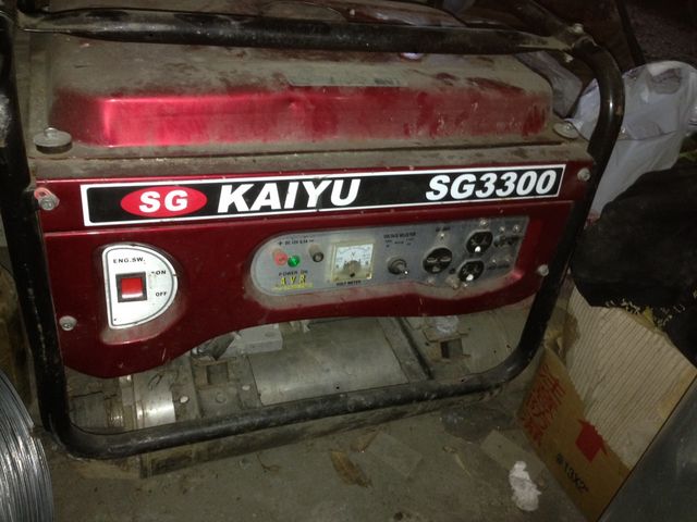

小弟接手一台KAIYU sg3300的發電機,想要接電焊機來使用
但是電焊機是使用三相220V的電力
請問這樣可以接發電機的電使用嗎?
排氣量:196 cc
最大輸出:3.3 KVA
連續輸出:2.6 KVA

發表於 2015-8-20 14:59:42 | 顯示全部樓層
本帖最後由 wandervoge 於 2015-8-20 15:01 編輯
接看看就知道了…
我也想知道答案
照理電焊機調到100A時應該是可以用﹖
但是瞬間電流這我就不會看了…
三相電焊機要很專業的鐵工廠才有用吧﹖

發表於 2015-8-20 15:12:16 | 顯示全部樓層
樓主要使用三相電焊機必須先裝單相變三相的變相機....
要花錢變三相...不如找一台單相的電焊機直接使用~

 樓主| 發表於 2015-8-20 15:58:27 | 顯示全部樓層
axxxxa 發表於 2015-8-20 15:12
要花錢變三相...不如找一台單相的電焊機直接使用~ ...
三相電焊機是跟朋友借的,後面接線好像可改成接110V的電源
因為我只是想去園子裡焊個架子,為此再添購一台電焊機,好像不划算...
才想上來發問看可不可以直接這樣使用!?

發表於 2015-8-20 19:50:16 | 顯示全部樓層
樓主,您最好找個懂電機的人幫您看看,220V三相的配電不太可能可改成接110V的電源....

發表於 2015-8-20 19:59:23 | 顯示全部樓層
不用再買一台!看看電焊機背後有接線圖,可接成單相110或220!再看電功率多少就知道可否用!應該ok!

發表於 2015-8-20 21:00:55 | 顯示全部樓層
應該無法使用 .
要供應 電焊機的發電機 . 至少 4000 瓦 起跳
瞬間電弧 發電機無法負荷 ( 無法全數加載)

發表於 2015-8-20 21:07:24 | 顯示全部樓層
更改工法吧!
採預製方式搬到現場在組合起來!
需要自攻鎖浪板的部份採用直流(背電池)
電鑽還是可以施作..
我很多場地..多是這樣處理的..
不一定..要現場點焊..

發表於 2015-8-23 12:05:56 | 顯示全部樓層
姜姜好 發表於 2015-8-20 21:00
應該無法使用 .
瞬間電弧 發電機無法負荷 ( 無法全數加載) ...
阿明賣的那台久保田3800W能勉強用嗎﹖
