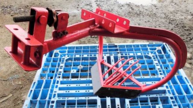

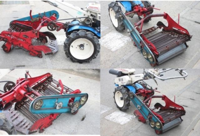

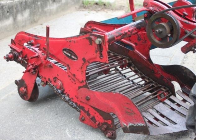

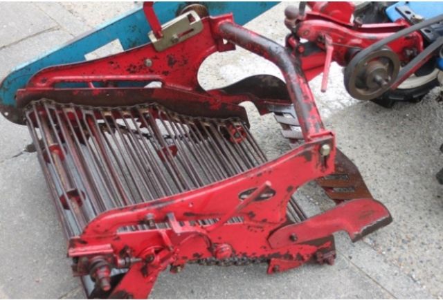

發表於 2015-8-25 09:09:33 | 顯示全部樓層
本帖最後由 姜姜好 於 2015-8-25 09:24 編輯
https://www.youtube.com/watch?v=KnfsKr4zv8U
挖地瓜機
機器 有很多種  .主要在 後段  機構
這次 只購得一台
   已鎖定  被網友 發現 就先讓出
參與人數 3威望 +42 收起 理由

 樓主| 發表於 2015-8-25 21:18:04 | 顯示全部樓層
姜姜好 發表於 2015-8-25 09:09
挖地瓜機
機器 有很多種  .主要在 後段  機構
用此類機器採收,是否在一開始種植時就要注意到畦的高度,寬度等。
183
2708
98582

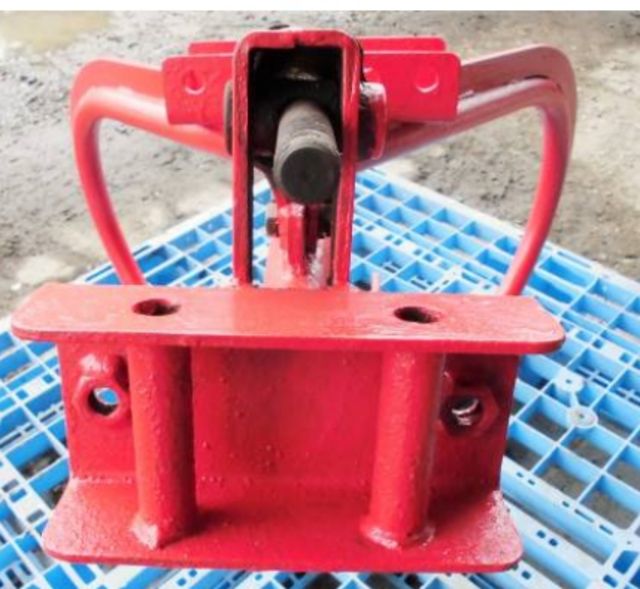

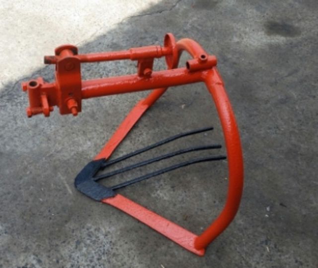

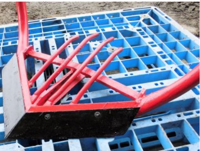

發表於 2015-8-26 07:08:27 | 顯示全部樓層
本帖最後由 姜姜好 於 2015-8-26 08:33 編輯
藍果子 發表於 2015-8-25 21:18
機器採收有高度限制  . 受限輪胎高度 .
簡單型
