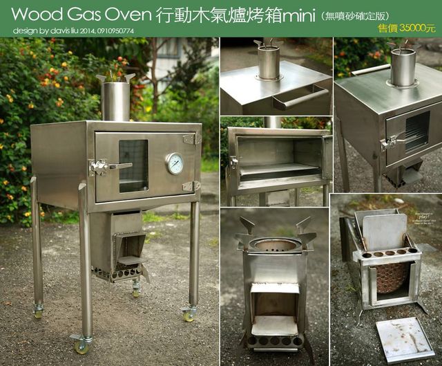

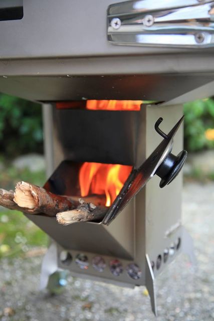

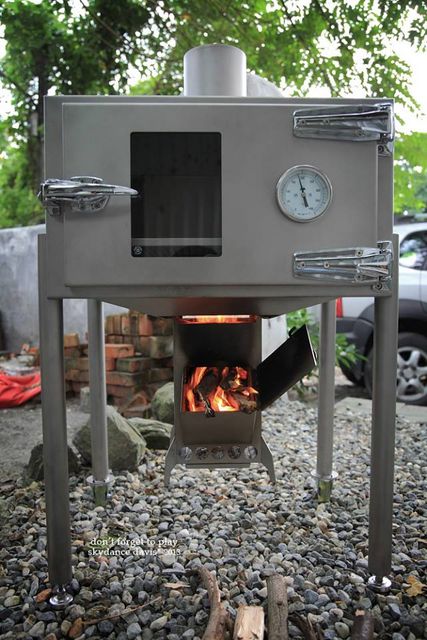

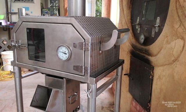

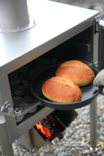

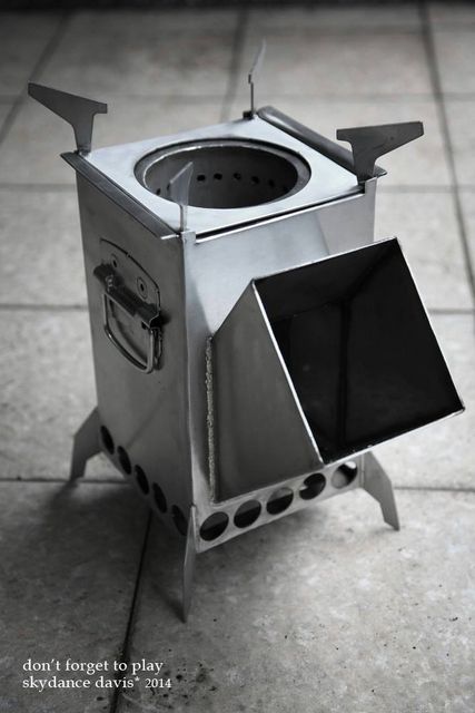

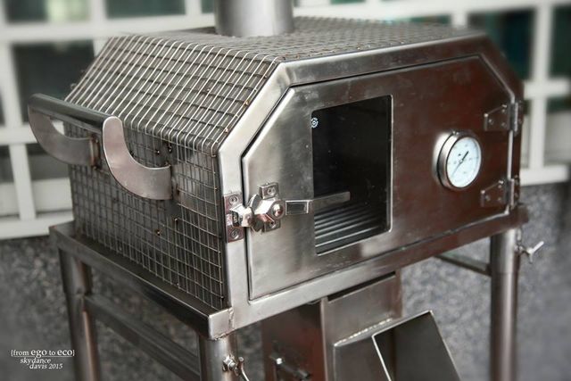

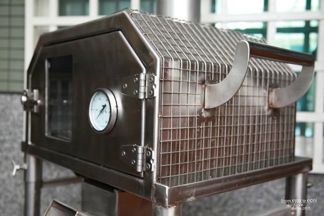

朋友自行研製了很久的,前面四張是最新的
光是成本就35000元

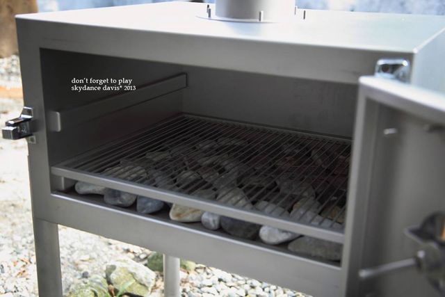

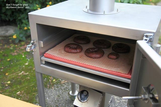

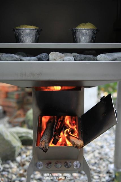

上面這張舊圖有照到內部
這幾張舊照應該夠詳細了吧

發表於 2015-8-22 14:22:14 | 顯示全部樓層
可以拍裡面嗎? 煙囪是在烤箱內,還是隔開,還是貫通和燃燒室結合在一起,所以煙不會跑到烤箱內?

若溫度夠高,會連積碳都燒光,但若溫度不夠高,時間一久會不會積碳,導致熱效率變差?

發表於 2015-8-23 08:02:07 | 顯示全部樓層
有看到內部了,很高明的設計,原本想這煙如何排出,會不會造成煙燻食材變黑的問題,後來發現是隔層設計,整個隔層就是煙囪,再從頂部的煙囪管出去,這樣可以充分利用間煙的溫度來加熱食材,這樣上下左右都可以保持到一定的溫度,但底部會比較熱所以又加了石頭隔開底部容易燒焦的問題,這樣設計白爐 ,真是好招!

發表於 2015-8-23 11:38:04 | 顯示全部樓層
沉甸甸的厚實感,感覺用料很實在;可惡,「不標好像會死、不買好像會爛」的不治之症,又開始要發作了!( 撞牆中 )

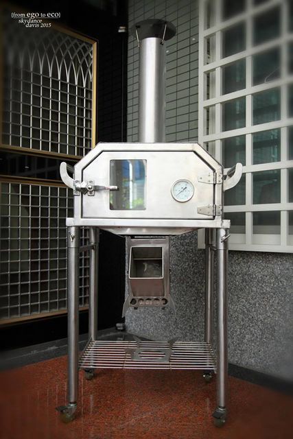

發表於 2015-8-23 22:09:13 | 顯示全部樓層
這個柴烤爐太棒了
厚重白鐵耐用。
推~~
